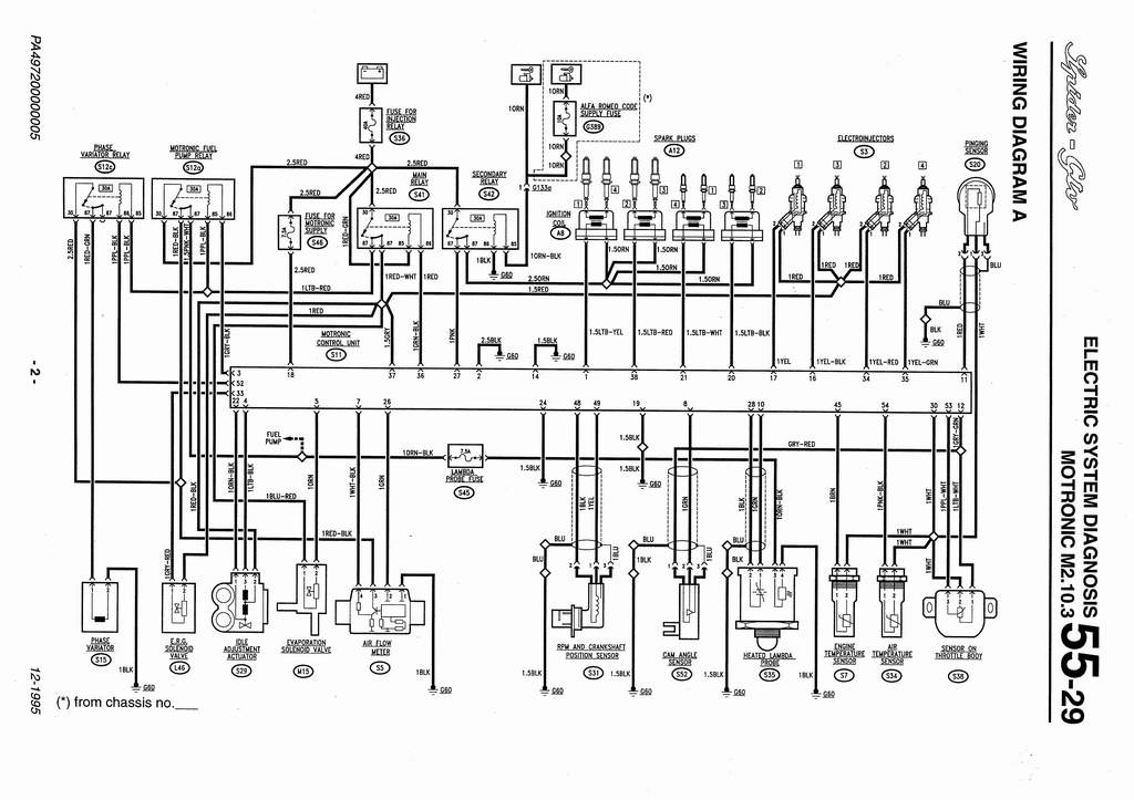

TU MACIE SCHEMAT CO PRAWDA Z GT![]()
Nie istnieją świece dopalające w TS. Legenda wzięła sie ze słabego tłumaczenia włoskiego tekstu na "cuoresportivo.pl". Nawet jego tłumacz zastrzegał, że nie wszystko co napisał może być prawdą. To cos takiego, jak bajka o psuciu sie wariatora z powodu niskiego stanu oleju. Urządzenie które napełnia sie olejem na średnich obrotach rzekomo psuje sie, bo stan oleju jest niski i nie może się nim napełnić, mimo że na wolnych obrotach wcale go nie potrzebuje
