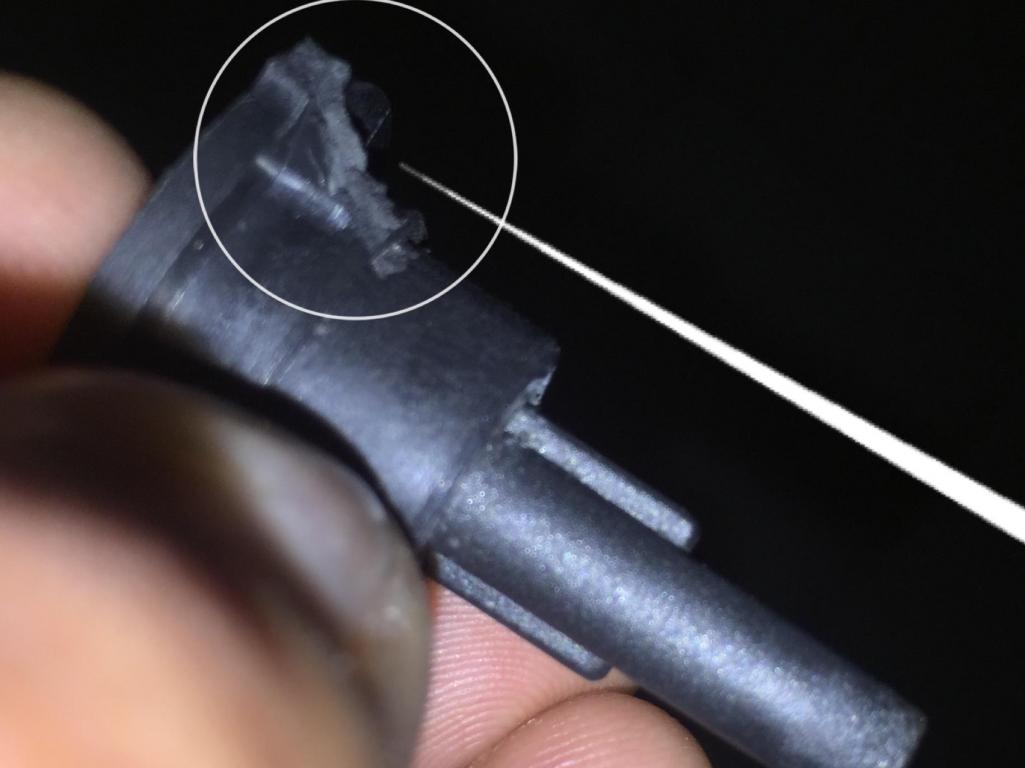

    Domyślnie POMOCY !!szukam część klimatyzatora alfa romeo giulietta
    Witam
    Zepsuła mi się klimatyzacja w mojej Alfie. Po wymianie silniczka klimatyzatora okazało się że uszkodzona jest bardzo mała częśc odpowiedzialna za mocownie silknika bez której ma on problem przełączania nawiewu między strefami. z jednej strony wieje ciepłe powietrze z drugiej zimne mimo, że po obu stronach jest ustwione na zimny nawiew.
    W serwisie powiedzieli, że jak znajde tą część to ją wymienią bo oni przeszukali co mogli i nie ma. Jeśli jej nie namierzę to czeka mnie wydatek ponad 4000 zł za wymianę klimatyzatora.
    Proszę o kontakt osoby zorientowane w temacie lub te, które już borykały się z tym problemem
    na zdjeciu widać uszkodzoną część

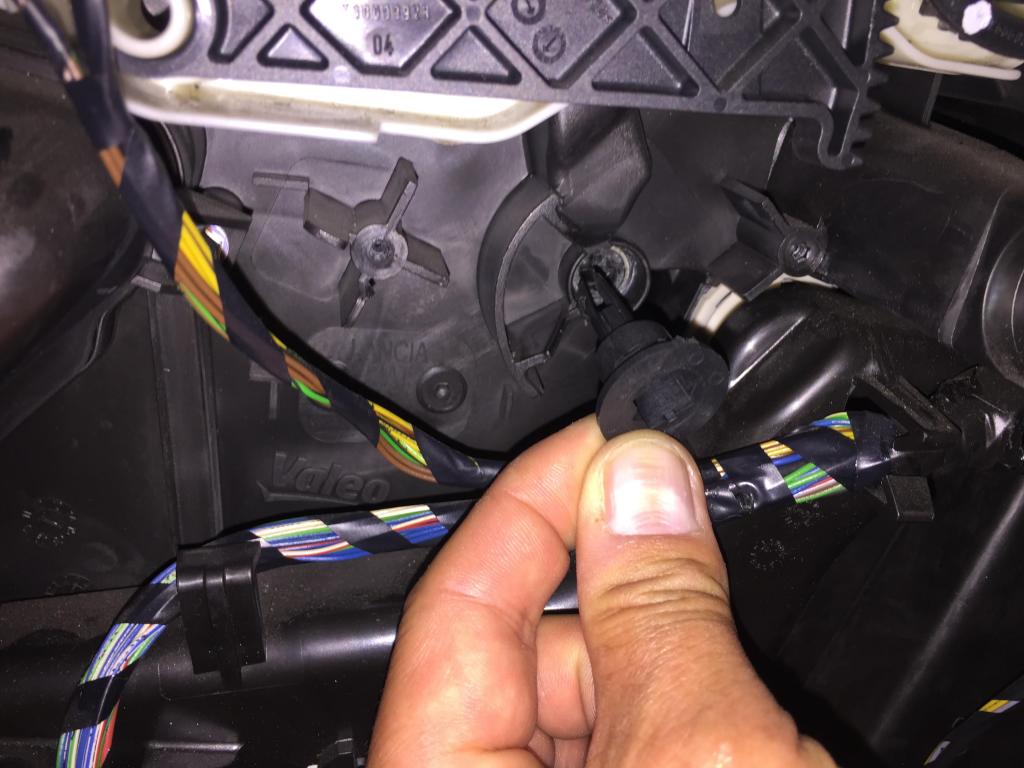

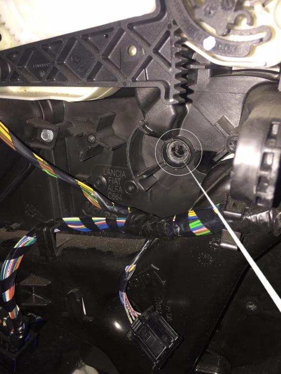

    trzpień ze zdjęcia wyżej wchodzi w to miejsce
Nazwa:	alfa klima 3.jpg
Rozmiar:	57.1 KB
ID:	205045Kliknij obrazek, aby uzyskać większą wersję
Nazwa:	alfa klima 4.jpg
Rozmiar:	97.0 KB
ID:	205046Kliknij obrazek, aby uzyskać większą wersję
Nazwa:	alfa klima 5.jpg
Rozmiar:	85.4 KB

  4. #24
    Użytkownik Znawca Avatar dziadzia82
    04 2014
    Będzin
    Julka 2018 150Mair Veloce . Stelvio Sprint 2020
    1,341
    Przerabialem to jest na forum kolega któremu to robiłem bez prucia deski koszt to 500 zl
    Wysłane z mojego QUANTUM_2_500 przy użyciu Tapatalka
