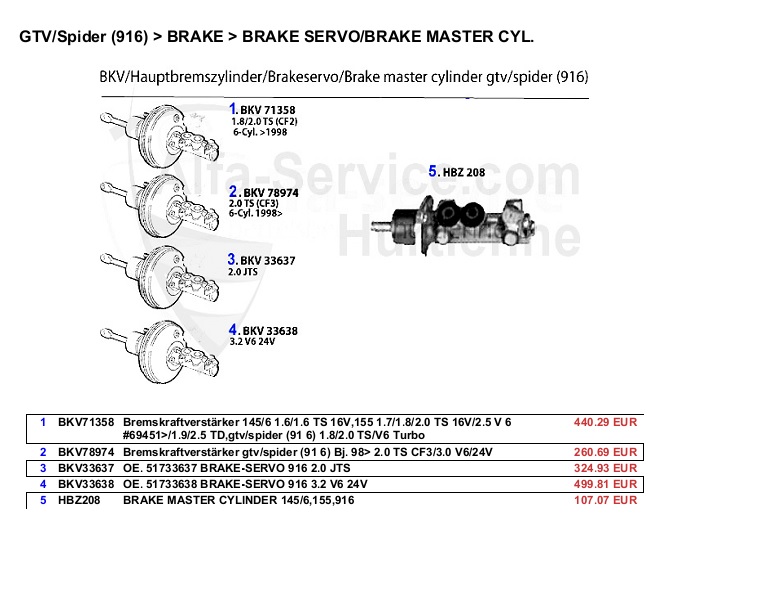

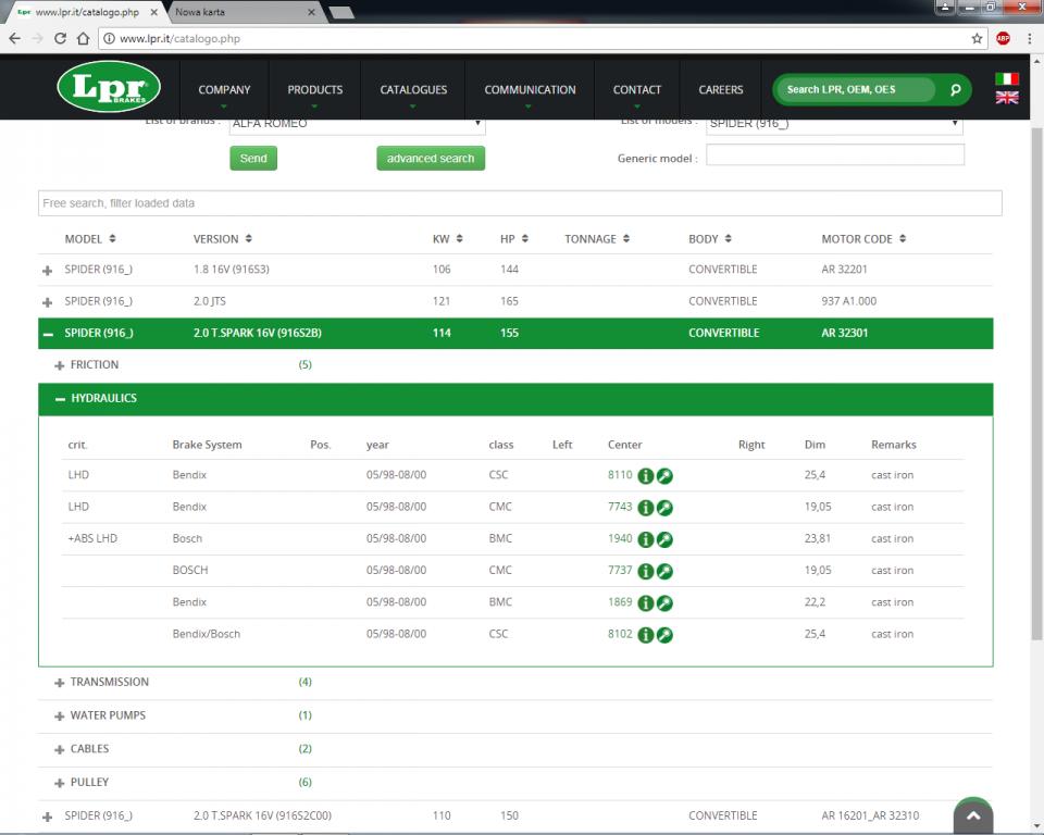

    Cytat Napisał Marian Muh Zobacz post
    Proszę nie siać paniki i sprawdzić te cyferki, różny numer OEM nie oznacza, ze części nie są zamienne. Wystarczy zmiana dostawcy czy np. koloru uszczelek.
    http://aparts.ee/en/autoparts/produc...74/ALFA-ROMEO/
    To są takie same pompy o tej samej średnicy. Poza tym pompa nie "generuje siły", może co najwyżej mieć inną średnicę i wydajność, ale niepotrzebne zwiększenie średnicy tłoka pompy nie spowoduje zwiększenia siły hamowania. Wręcz przeciwnie taka samą siła przyłożona do pedału spowoduje większy skok tłoczków hamulcowych, przy mniejszej wywieranej przez nie sile. Najprostsza fizyka.
    No cóż, każdy może mieć swoje zdanie i to jest w tym wszystkim najlepsze, nie będę nikogo przekonywał na siłę. Ja myślę, że nie tylko był inny dostawca lub kolor uszczelki, popatrzcie w załącznik Kliknij obrazek, aby uzyskać większą wersję
Nazwa:	Pompy GTV i Spider.jpg
Rozmiar:	95.6 KB
ID:	233295 Załącznik 233269 lub sprawdźcie ten adres :
Nazwa:	2.jpg
Rozmiar:	78.5 KB
    Pisząc o generowaniu siły miałem na myśli wydajność pompy hamulcowej, moim przykładem jest zamiana zacisku hamulcowego z 2 tłoczków na zacisk 6 tłoczkowy przy tej samej pompie ... sam dokonałem takiej zamiany w motorku i okazało się, że przy maksymalnym zaciśnięciu klamki pojazd ledwo hamuje, a po powrocie do oryginału klamkę zaciskam tylko w 1/5 maksymalnego skoku i motorek efektywnie zwalnia. A potężna różnica pojawiła się dopiero gdy pompa wspomagająca hamulec (ABS/PBS w motorkach) dopompowała ciśnienie w układzie to wówczas taaak hamulec był i to niesamowity, poza tym po zapoznaniu się z moim problemem w motorku okazuje się, klamki hamulcowe np. w Hayabusie mają właśnie większy tłok i skok w pompie hamulcowej, tak więc sama wymiana zacisku na większy nic mi nie dała. Dlatego też niech mi nikt nie wmawia, że na pompie z małym tłoczkiem obliczonym na zacisk dwutłokowy można wygenerować siłę odpowiednią do zasilenia zacisku sześciotłokowego.

    Z kolejnych, tym razem wrzuconych prze Ciebie linków wynika, że wszystkie 145 155 i 916 miały tą samą pompę hamulcową, były tylko różne serwa. Nie rozumiem twojego problemu. Skoro nie przekonuje Cię to l, ze fabrycznie montowano taka samą pompę w układzie z tarczami 254mm i jednym tloczkiem, co w fabrycznym brembo 305 i 4 tłoczki, to już nie wiem o co ci chodzi i jak ci pomóc.
