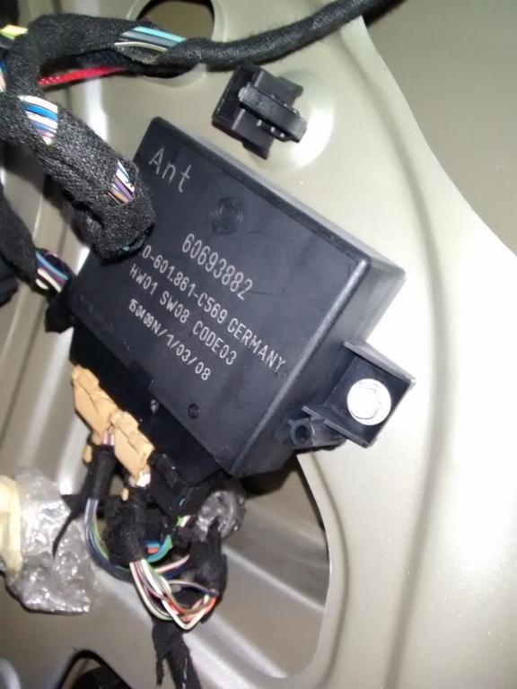

    Cytat Napisał darko82 Zobacz post
    Dużo czytałem na forum np. ze centralka znajduje sie w bagazniku po prawej stronie, moze w SPORTWAGONIE w sedanie jest pod kanapą od strony pasażera zrobiłem jej fotkęZałącznik 227180 ma dwa wejscia jeden kabel idzie od strony przednich siedzen a drugi idzie w strone bagaznika. Jak widac na załączonym obrazku nie ma zadnego z powyższych napisów, pomoze mi to toś rozszyfrować? Jeśli chodzi o podłączenie czujników to juz 3 osoby mi mówiły ze bez zdjecia zderzaka nic nie sprawdzę
    Ty wiesz oczywiście lepiej. miałem sedana, mam SW, w obu grzebałem przy PDC i centralki są w tym samym miejscu.
    w poście #17 Ci napisałem jak możesz sprawdzić czy masz wiązki:
    sprawdź czy masz wiązki do PDC przód (najprawdopodobniej masz bo auto z 2005r) - od strony centralki komplet 3 wtyczek przy centralce (na fotce którą wkleiłem w powyższym wątku widać tylko 2 wtyczki, trzecią dorabiałem)
    sprawdź też czy masz białą wtyczkę do buzzera przy bezpiecznikach z przodu
    i nie trzeba do tego sciągać zderzaka, zgadza się?

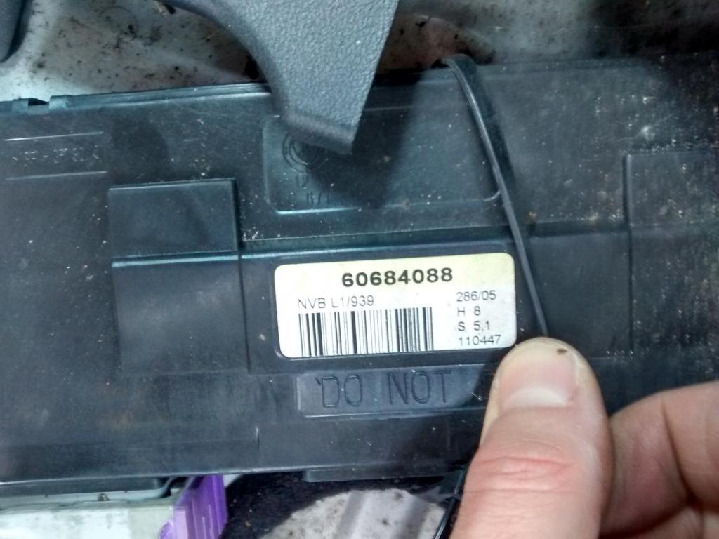

    posłuchałem waszej rady i rzeczywiście znalazłem tak gdzie opisywalściei, Kliknij obrazek, aby uzyskać większą wersję
Nazwa:	IMG_20170508_154737090.jpg
Rozmiar:	48.6 KB
ID:	227965 to teraz czas poszukać tej białej wtyczki o której wspomniał
    sprawdź też czy masz białą wtyczkę do buzzera przy bezpiecznikach z przodu i nie trzeba do tego sciągać zderzaka
    czy jak na mam przepalony czujnik tylni to przód będzie działać czy sa one zalezne od siebie?
    czyli masz wiazki, centralke przod+tyl ale przod nie dziala. wyswietla Ci na wyswietlaczu widok auta i strefy+odleglosci? bo wyswietlanie jest tylko oryginalnie aktywowane jak byl przod i tyl(ale da sie i tak wlaczyc w proxi nawet jak ma sie tylko tyl)
