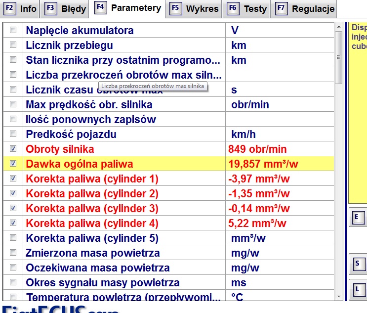

  8. #28
    05 2009
    Strzelin
    12,644
    Auto po paru minutach zaskoczyło na wszystkie gary. Nadal uważam że jakoś twardo chodzi (porównując do wczorajszej wizyty kumpla z 1.9 8v) i popatrzcie na korekty. Po przegazówce pieknie się stabilizują. No i co teraz? Nadal nic nie wiadomo? Przecież to nie wahadłowiec......

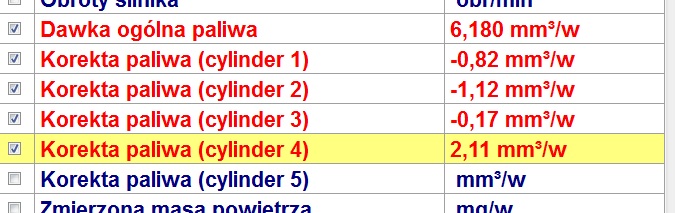

  9. #29
    05 2009
    Strzelin
    12,644
    Pojechałem do apteki po zestaw do próby przelewowej. Po powrocie 159 już zimna. Odpaliła od strzała. pojechałem ją zagrzać i po powrocie na jałowym takie oto korekty
Nazwa:	korekty 1.jpg
Rozmiar:	75.2 KB

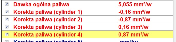

    Po przegazówce od razu pięknie
Nazwa:	korekty 2.jpg
Rozmiar:	63.0 KB
    I co Wy na to? 3 strony tematu a ja nadal nie wiem co się dzieje i co się stało że auto nie chciało odpalać i zgasło raz w czasie jazdy.
