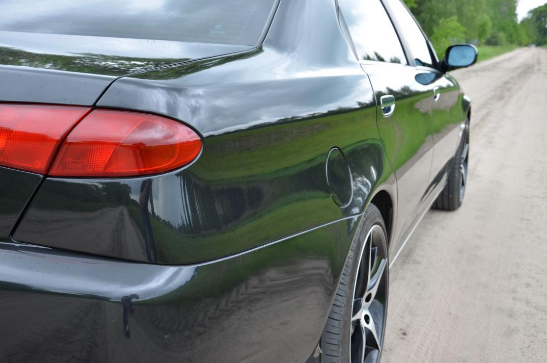

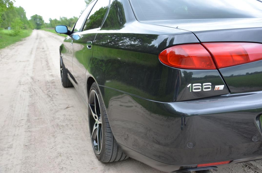

    U mnie nic nie odstaje:
Nazwa:	DSC_3131.jpg
Rozmiar:	84.8 KB
ID:	227716Kliknij obrazek, aby uzyskać większą wersję
Nazwa:	DSC_3132.jpg
Rozmiar:	75.9 KB

    Karol mój imienniku.. Ty masz 3.2
    P.S. Miejsce, które zaznaczyłem palcem na zdjęciu jest śruba, i za śruba jest odkształcenie
