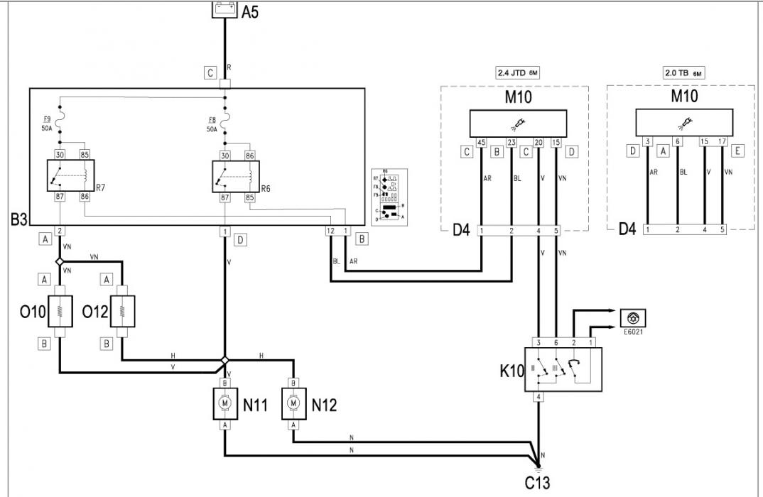

    [MENTION=64208]metropolitan[/MENTION]
    Prośba taka, jak ktoś nie ma wiedzy, to niech nie pisze głupot:
    Opis dotyczy 2.4jtd
    1. Wersja przed FL ma 2 wentylatory, 2 opornice dla 1 biegów i 2 przekaźniki.
    - oba wentylatory pracują razem na I biegu jeśli mamy sprawne opornice. Załącza je jeden przekaźnik.
    - Oba wentylatory pracują na II biegu. To też załącza jeden przekaźnik.
Nazwa:	wentyle przed FL.jpg
Rozmiar:	57.8 KB
    2. Wersja po FL różni się od przed FL tym, że ma 3 przekaźniki:
    - 1 do I biegów i 2 do II biegów.
    - Oba wentylatory pracują na II biegu, ale załączane są osobnymi przekaźnikami.
Nazwa:	wentyle po fl.jpg
Rozmiar:	58.9 KB
