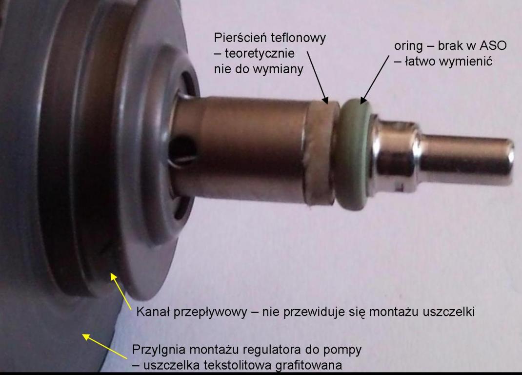

    Cytat Napisał dawid2311 Zobacz post
    Na tą chwilę nie jestem w stanie ci powiedzieć jak będę stał z czasem wieczorkiem. W razie czego bądźmy w kontakcie tel. Musze cię zasmucić bo REDUKTORA CIŚNIENIA PALIWA w razie czego nie jesteśmy w stanie podmienić bo to zbyt dużo roboty.... Nowy wiem że kosztuje 400,- więc może napisz u nas na FB forum Alfaholicy Wrocław zapytanie o REDUKTOR CIŚNIENIA PALIWA bo wiem że jest kolega z okolic Oleśnicy i on ma kilka Alf jako dawcy.
    Załącznik 229908
    Załącznik 229909
    Dlaczego sądzisz, że starsznie dużo pracy ? Wszystko jest na wierzchu. Dobry torx, i go wykręcisz gdziekolwiek będziesz

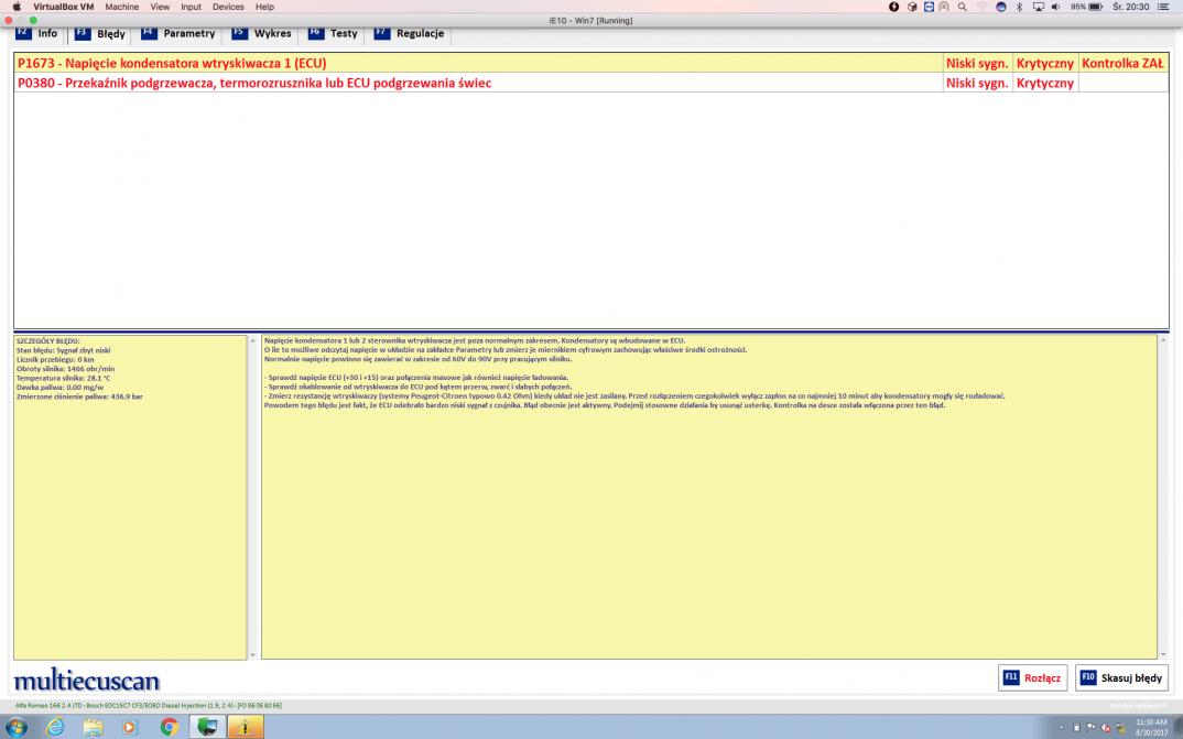

    Dziś przy odpaleniu na Plaku pojawiły się dwa błędy:
Nazwa:	Monosnap_m4dfp_2017-08-30_20-30-39.jpg
Rozmiar:	60.7 KB
    Co może być przyczyną P1673 ??
