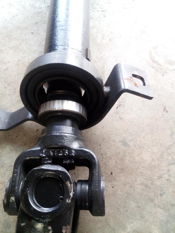

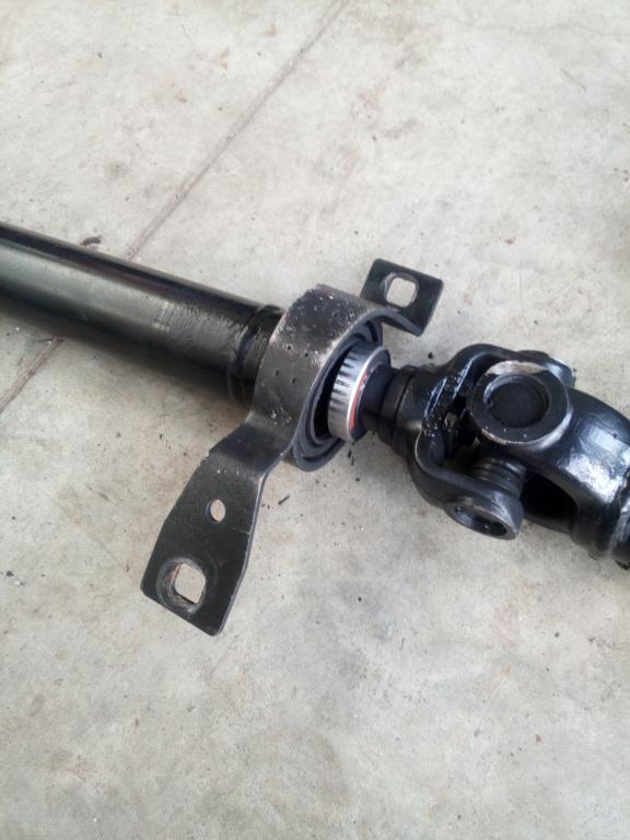

    Witam
    Właśnie mam przyjemność wymieniać podpory wału. Zakład w Mielcu. Koszt 1900 zł. plus mechanik.
    Odebrałem po naprawie i niestety po założeniu przy predkości 110-120 km/h strasznie buczy. Przy wyższych prędkościach aż podłoga wibruje.
    Wał w tym momencie jest na reklamacji i zobaczymy czy po tym się coś zmieni. Może macie jakieś opinie co "poszło nie tak"

    Jeżeli to drżenie występuje powyżej konkretnych prędkości i niezależnie od obciążenia (nawet bez wciśniętego gazu) to mi to wygląda na problem w samym wale - źle go wyważyli.

    Dostałem wał z powrotem. Okazało się że wał wyważony poprawnie, zrobili małą korekte, ale............. mechanik przy montazu zauważył coś takiego
    czy możliwe, że to było przyczyną?Kliknij obrazek, aby uzyskać większą wersję

    Pytanie jeszcze o przegub . Ten który idzie do mostu. Mechanik mówi, że jakoś dziwnie się zacina, pracuje inaczej niż ten z przodu.
    W poniedziałek jadę na kolejną reklamację co do wymiany podpór
