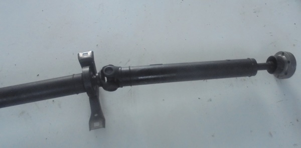

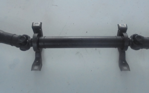

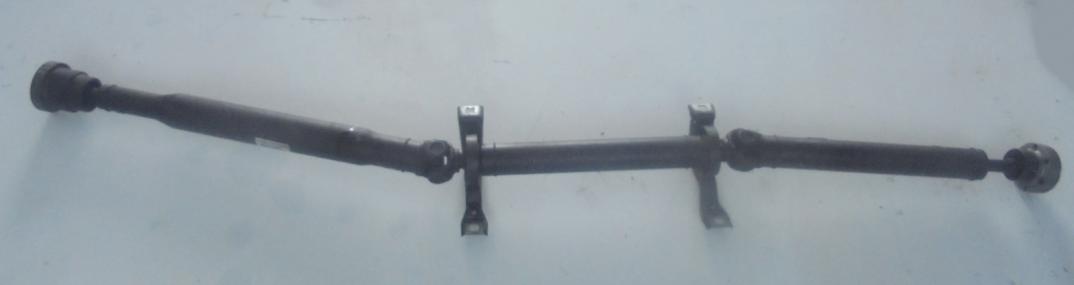

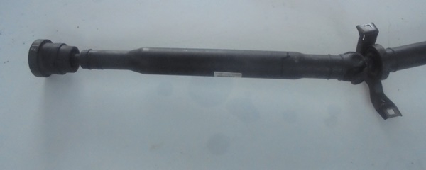

    A propos używanych wałów to znalazłem jeden, który pochodzi z demontażu Brery. Nie ma na nim grama rdzy, widać lekko tylko zabrudzoną tabliczkę z informacjami producenta i widnieje tam data produkcji 2012. Kosztuje 1800 zł. Wygląda na to, że ktoś go w swoim cacku wymienił, a max po 4 latach z hakiem się rozbił i Brera trafiła na złom. Nie mogę wklejać jeszcze linków z racji stażu na forum, dlatego wkleję tu zdjęcia.

    Wydaje mi się, że to może być dobra alternatywa dla rozebrania wału i wymiany nowych podpór. W tej firmie z Piaseczna wołają za taką usługę 3250 zł. A jeszcze trzeba wał do nich dostarczyć co zwiększa koszty. A tutaj wygląda na to, że wał jest w bardzo dobrej kondycji, jak nowy niemalże sądząc ze zdjęć. Co myślicie?
    Dodam, że Brera to nasz drugi w rodzinie samochód, którym na co dzień będzie poruszała się żona z dwuletnią córeczką (wiem, wiem hehe) i ja okazjonalnie będę straszył na drodze dla przyjemności. Do normalnego poruszania się używamy rodzinnego kombiaka. Reasumując, Brera będzie robiła naprawdę niewielkie przebiegi w granicach 500 do 1000 kilosów miesięcznie. To jeśli kupię tą kilkuletnią używkę, jest spora szansa że starczy na dłuuugie lata.

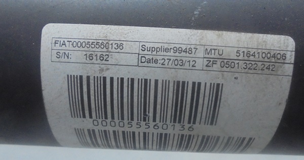

    I jeszcze zdjęcie tej tabliczki z danymi. Ktoś może potwierdzić, czy ten numer katalogowy producenta to faktycznie wał do Brery?

    Tak, to zdjęcie tabliczki wału do Brery.
