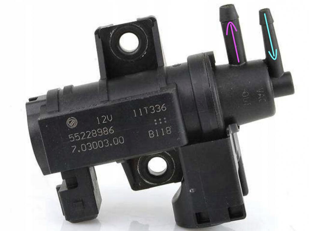

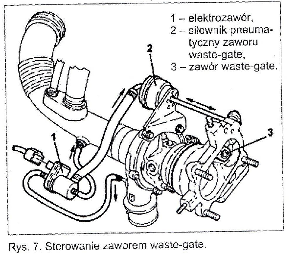

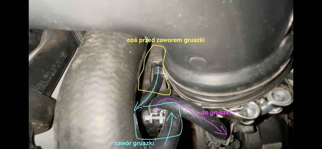

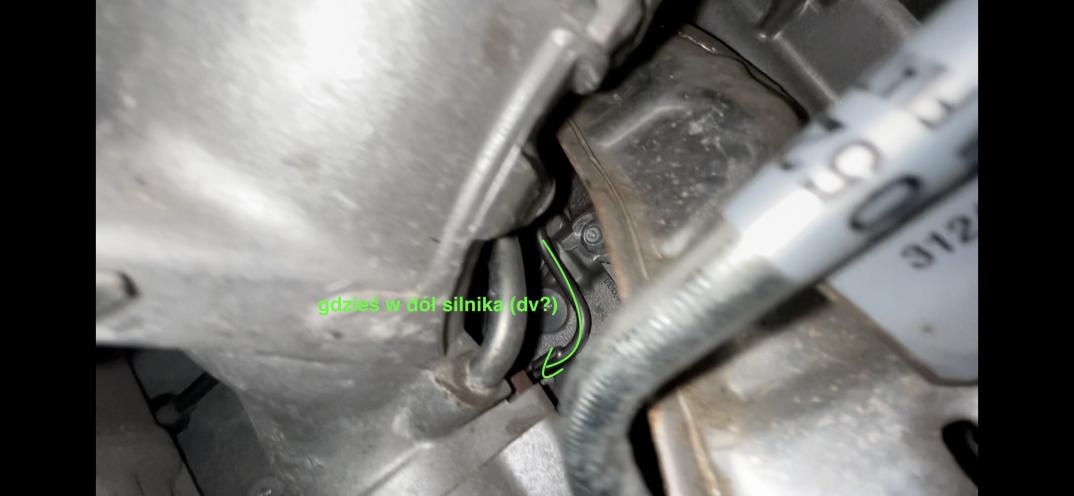

    Hm, u mnie ten układ rurek i zamontowane zawory nie do końca pasują do tego co na schemacie;

    (niedługo postaram się wysmarować jakąś legendę do tego co tam widać, pierburg i te górne węże podciśnienia już po wymianie, dolne też ale jeszcze nie zrobiłem zdjęcia. ciekawostka - zamiast oryginalnego pierburga pasuje taki od volvo - 31219138)
    Jak dokładnie przepływa powietrze przez zawór 55228986? On steruje podciśnieniem do gruszki, ale jak sobie w niego dmuchałem/zaciągałem powietrze do dosyć dziwnie się zachowywał (na wyłączonym oczywiście) jeden z otworów puszczał w dwie strony, drugi blokował tylko w jedną stronę na mocnym podciśnieniu, przy słabszym przepuszczał.
    Dobra, już chyba wiem skąd różnica w układzie rurek. W Starszych julkach DV jest elektromagnetyczne; u mnie chyba jest na podciśnieniu. Chyba że jestem w błędzie, ale tak wywnioskowałem z układu rurek.

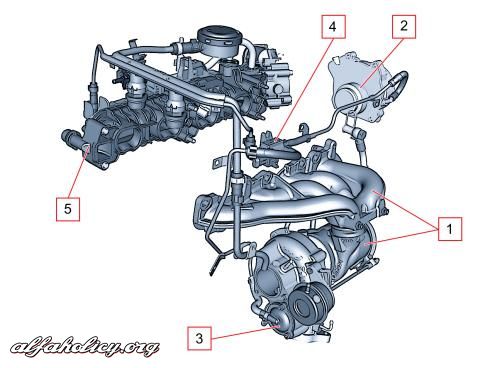

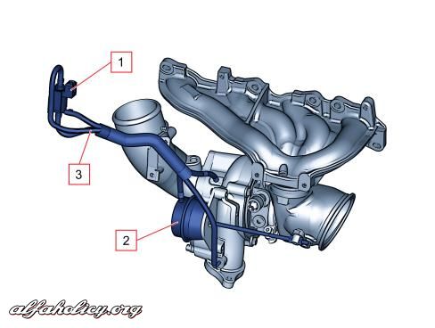

    Tak masz mieć podpięte wężyki od gruchy.
    A to co dałeś na zdjęciu to n75 od DV i każda 1.75 ma i miała sterowanie pneumatyczne.
    Jak brak napięcia to dmuchając w krociec od strony wtyki ma nie puszczać na krociec boczny./ten z wężykiem od gruchy/
    Jest napięcie ma być przelot

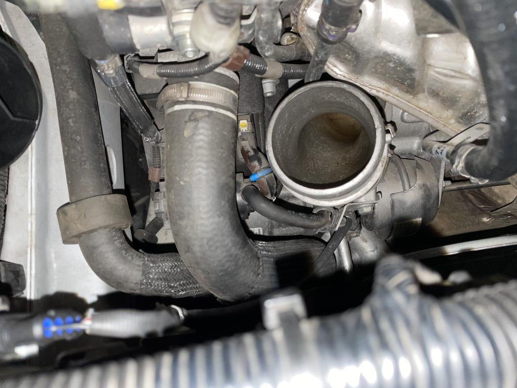

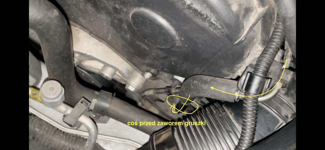

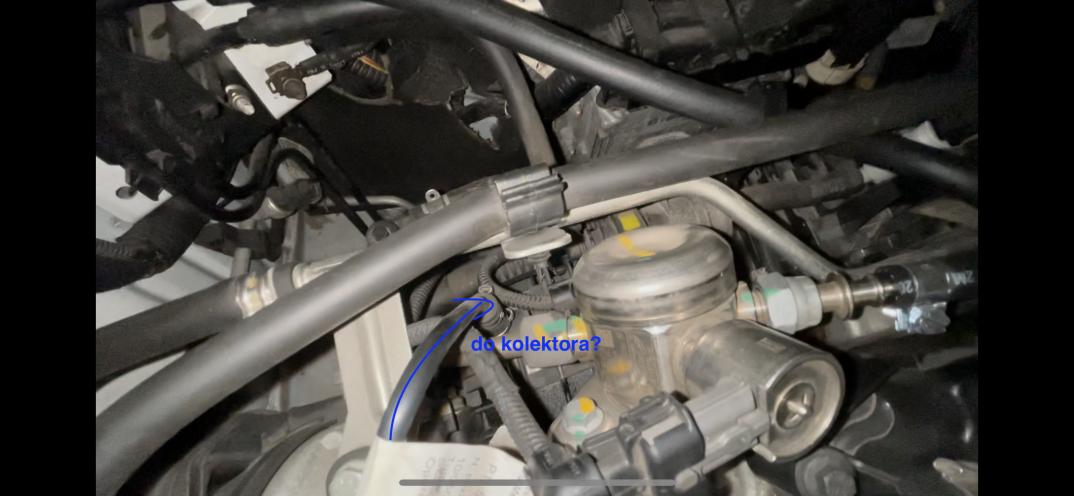

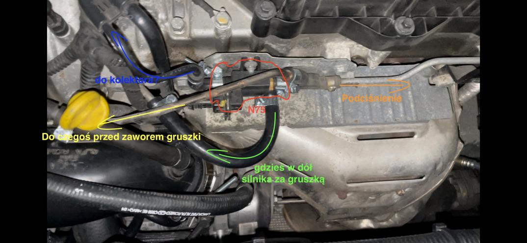

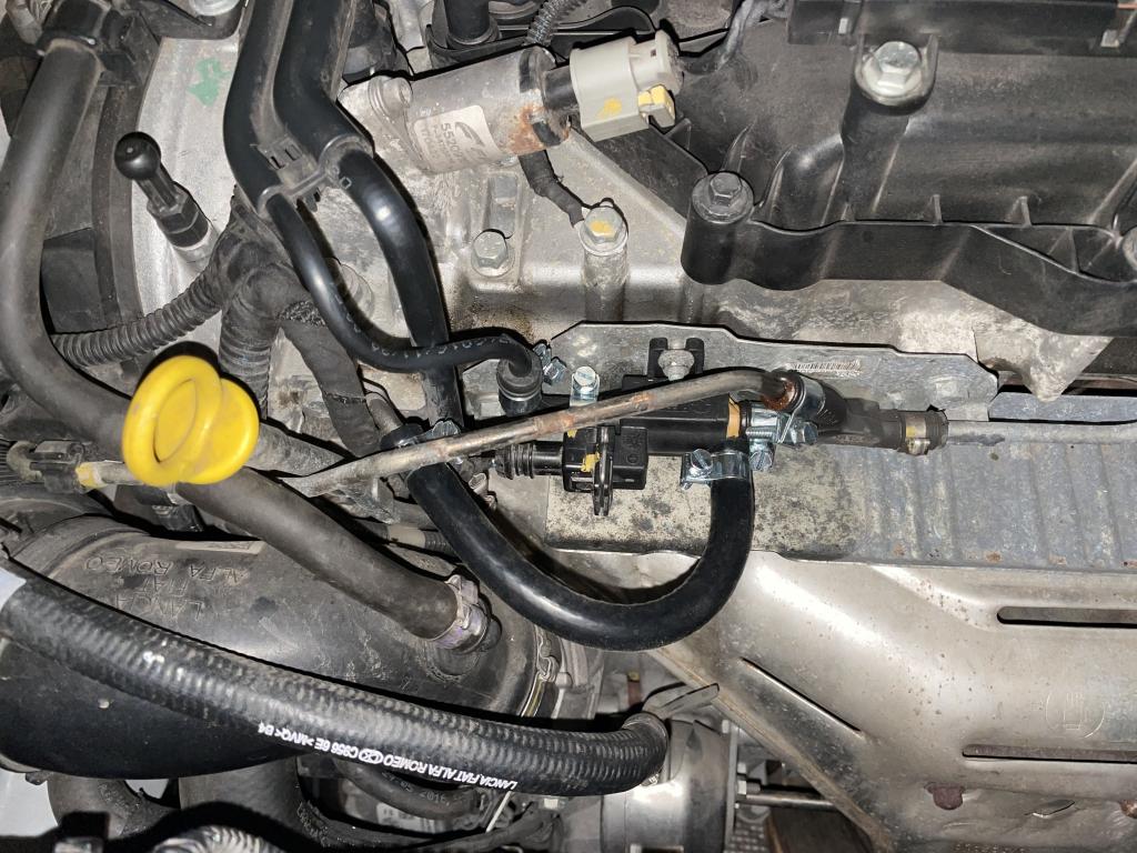

    No to tym bardziej mi się to nie spina w całość; postarałem się opisać na grafikach jak jest u mnie i jak to rozumiem;

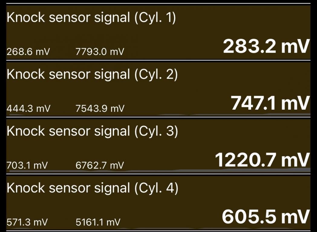

    Wężyki posprawdzane, zaworki posprawdzane... Wszystko w porządku i szczelne. Coś co mnie zastanawia to skaczący kąt wyprzedzenia zapłonu i dziwne wartości na czujnikach spalania stukowego, do tego to ciągłe wzbogacanie mieszanki (multiplicative) na niskich obrotach (mniej niż 3tys), błąd "zbyt gwałtownej zmiany" na sygnale przepływomierza. Zamontuje w poniedziałek ori filtr powietrza (teraz mam ten "sportowy" KN)

    Jakie oporności mają być na tych czujnikach? Gdzie są zamontowane?

    Aktualne schematy silnika znalazłem w service manualu od alfy 4C. To "coś" do czego idzie wężyk przed zaworem gruszki to "zbiornik podciśnienia" czyli pudełko z dwoma dziurami.
