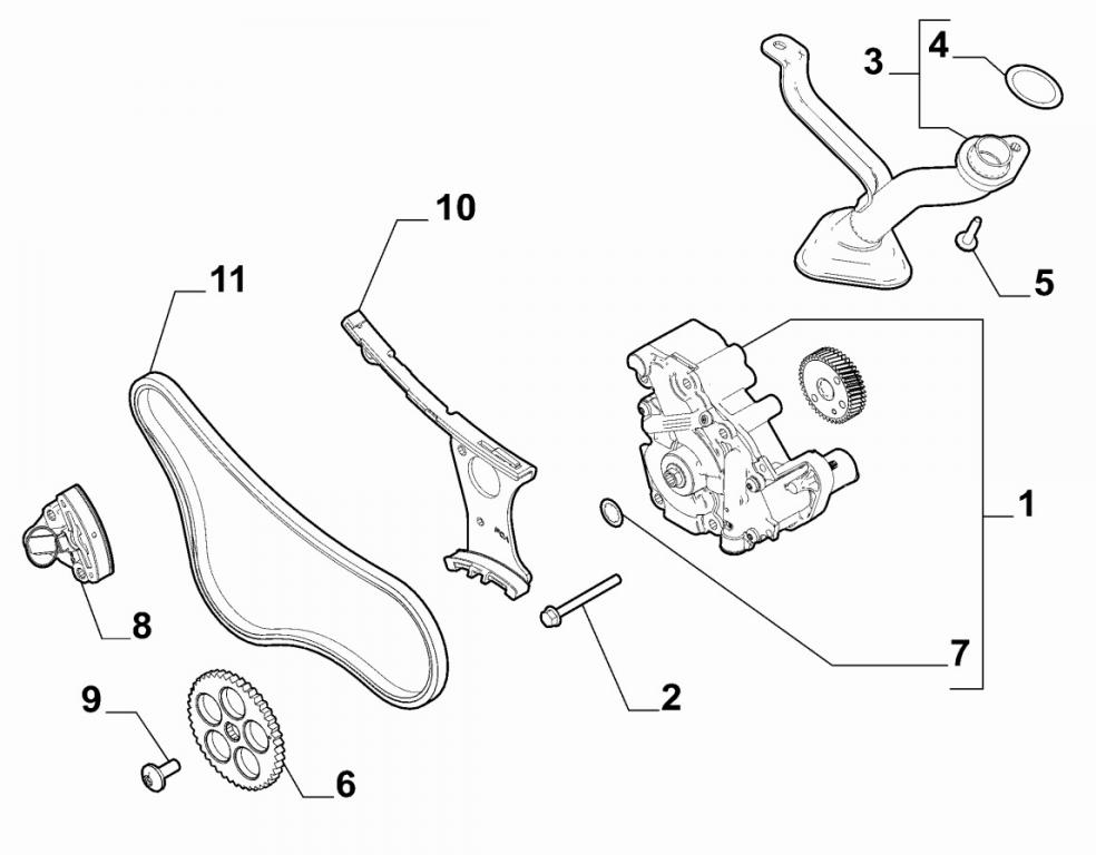

    Cytat Napisał Cinek78 Zobacz post
    Redcar możesz na swoim foto wskazać tą słynną śrubę od pompy oleju ( a może dziadzia82 podpowie? )
Nazwa:	smarowanie.jpg
Rozmiar:	59.2 KB
    poz.9
