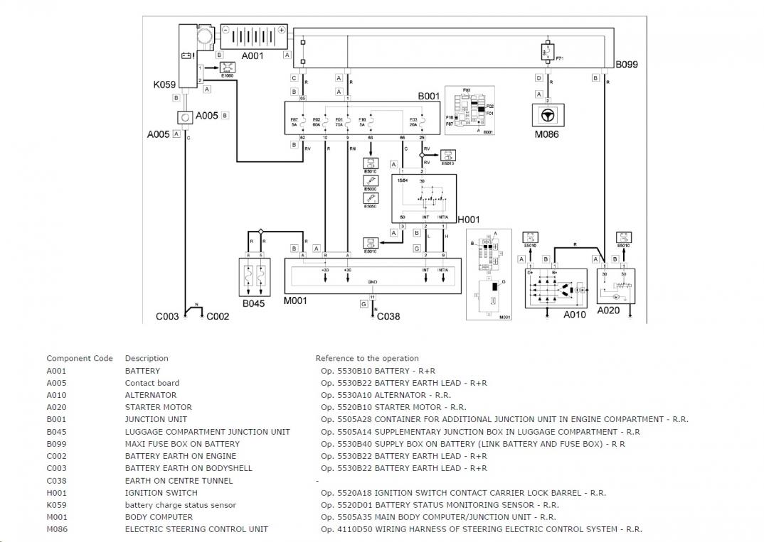

    Może brak połączenia z BCM. Zdiagnozuj gdzieś wszystkie systemy, może jest oczywisty błąd.
    Patrząc na schemat rozruchu, to sprawdziłbym jeszcze masę, która znajduje się według opisu w okolicach tunelu środkowego. Kliknij obrazek, aby uzyskać większą wersję
Nazwa:	adsa.jpg
Rozmiar:	93.6 KB
