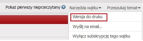

    @epsonix
    Hmm, ciekawe czemu mój post (#2) zniknął? nie został usunięty przez moderatora bo nie dostałem powiadomień - jakieś chochliki na forum mamy?
    Forum zafundowało sobie anty-adblocka, który tak działa - zgłaszajcie do adblocka-plus i ublocka to szybciej wprowadzą poprawkę
  7. #27
    Użytkownik Świeżak Avatar kuzon
    12 2022
    Gdańsk
    Stelvio '18/280 KM PL
    71
    Jak się kliknie "wersja do druku", to widać znikający post
