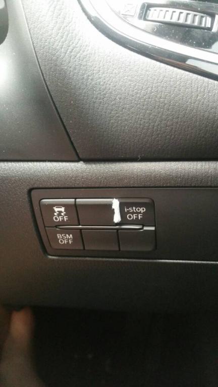

    A sposób na papierek/zapałkę niezależny od marki i programistów nie zadziała ? :

    10,592
    jesli papierek dziala, to lepiej wyciagnac panel I np zewrzec odpowiednie kable badz zrobic mala zworke w panelu. jesli nie dziala to mozna dodac prosty uklad czasowy I podpiac go pod przycisk czy kable - po wlozeniu kluczyka na chwile przywiera styki za kazdym razem wylaczajac SS.
    zobaczymy tez co MES bedzie potrafil zrobic jak juz ukoncza pelna obsluge dla Giuli - poki co w wersji 3.6 nie ma zadnych proxy itp, a kto wie, moze tam bedzie dalo sie to wylaczyc?
    03 2017
    giulia 2.0
    18
    Wersja z papierkiem owszem działa, ale automatycznie wykrywa ze przycisk jest na stałe i rzuca żółtą lampką i info o awarii Start&Stop.
