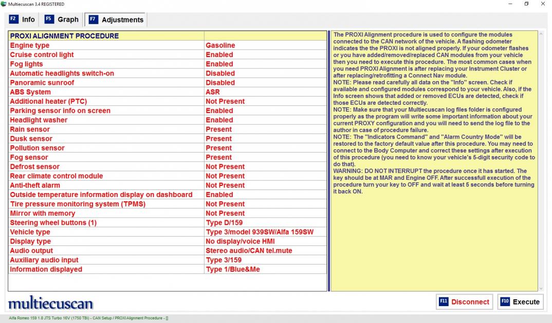

    Jeśli w urządzenia w aucie zostały wymienione to trzeba to odzwierciedlić w konfiguracji. Rozumiem, że było Navi, a teraz masz zwykłe radio?
    Jeśli tak, to przede wszystkim:
    Can Setup / Proxi Alignment Procedure -> zakładka Regulacje -> pozycja Wyświetlana informacja: czy masz na None? Jak nie, to zmień żeby tak było (o ile masz samo radio, bez B&M - jeśli nie, to odpowiednio).
    Przyciski na kierownicy masz nadal? Jeśli tak, to powinno być Type D/159 w odpowiedniej opcji. W przeciwnym razie: Nieobecny.
    Przejrzyj też pozostałe opcje, czy się zgadzają ze stanem faktycznym, np. typ pojazdu, rodzaj wyświetlacza, we/wy audio... Jeśli urządzenia i okablowanie w samochodzie są sprawne to przy poprawnej konfiguracji proxi musi się udać (zakładam, że interfejs i program działają ok).

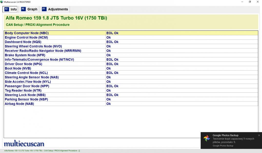

    CAN Setup / PROXI Alignment Procedure
    Komputer nadwozia (NBC): EOL Ok
    Sterowanie silnika (NCM): Ok
    Tablica przyrządów (NQS): EOL Ok
    Węzeł przełączników przy kierownicy (NVO): Ok
    Węzeł radioodbiornika/radio-nawigacji z mapami (NRR/RMN): Ok
    Węzeł układu hamulcowego (NFR): Ok
    Węzeł Info-Telematyczny/MS Convergence (NIT/NCV): EOL Failed
    Węzeł drzwi kierowcy (NPG): EOL Ok
    Węzeł bagażnika (NVB): Ok
    Węzeł klimatyzacji (NCL): EOL Ok
    Węzeł czujnika kąta skrętu (NAS) C-CAN: Ok
    Węzeł odchylenia/przyspieszenia bocznego (NYL): Ok
    Węzeł drzwi pasażera (NPP): EOL Ok
    Wezel Teg Reader (NPS): Ok
    Węzeł blokady kierownicy (NBS): EOL Ok
    Węzeł poduszek powietrznych (NAB): Ok
    AKTYWOWANIE REGULACJI...
    Stara wartość: Type 1/Blue&Me
    Nowa wartość: Type 1/Blue&Me
    WYKONANE
    Nowa wartość: None
    WYKONANE
    PROCEDURA 'OSIOWANIA' PROXI
    Zapis danych konfiguracyjnych CAN ...
    Zapis do modułu: Komputer nadwozia (NBC) NIEUDANY! - Błąd: konfiguracja nie obsługiwana przez system
    Zapis do modułu: Tablica przyrządów (NQS) UDANY!
    0
    0
    0
    0
    0
    0
    Zapis do modułu: Węzeł Info-Telematyczny/MS Convergence (NIT/NCV) NIEUDANY! - Przekroczony limit czasu
    Zapis do modułu: Węzeł drzwi kierowcy (NPG) UDANY!
    Zapis do modułu: Węzeł klimatyzacji (NCL) UDANY!
    Zapis do modułu: Węzeł drzwi pasażera (NPP) UDANY!
    Zapis do modułu: Węzeł blokady kierownicy (NBS) UDANY!
    WYKONANIE NIEUDANE
    Nowa wartość: None
    WYKONANE
    Wejście liniowe audio
    Wyjście audio
    0
    0
    0
    0
    0
    0
    WYKONANIE NIEUDANE
    Stara wartość: None
    Nowa wartość: Type 3/Blue&Me Nav
    WYKONANE
    Stara wartość: Type 3/Blue&Me Nav
    WYKONANE

    Z ciekawości sprawdziłem u mnie w aucie, i odwołuje to co napisałem w jednym zdaniu wcześniej, jest jednak info-telematic/convergence node:
Nazwa:	Proxi1.jpg
Rozmiar:	84.3 KB
ID:	221168Kliknij obrazek, aby uzyskać większą wersję
Nazwa:	Proxi2.jpg
Rozmiar:	132.2 KB
    Moja konfiguracja to Distinctive 2010r model X9 we włoskiej specyfikacji (bez navi), do tego dołożone przeze mnie xenony, PDC przód i blue&me.
    Pewnie nie pomoże, ale warto może spróbować z najnowszym MESem (obecnie 3.4), choć wiem że u mnie jakieś tam wcześniejsze wersje ok rok temu ładnie mi zrobiły Proxi po dłożeniu B&M.
