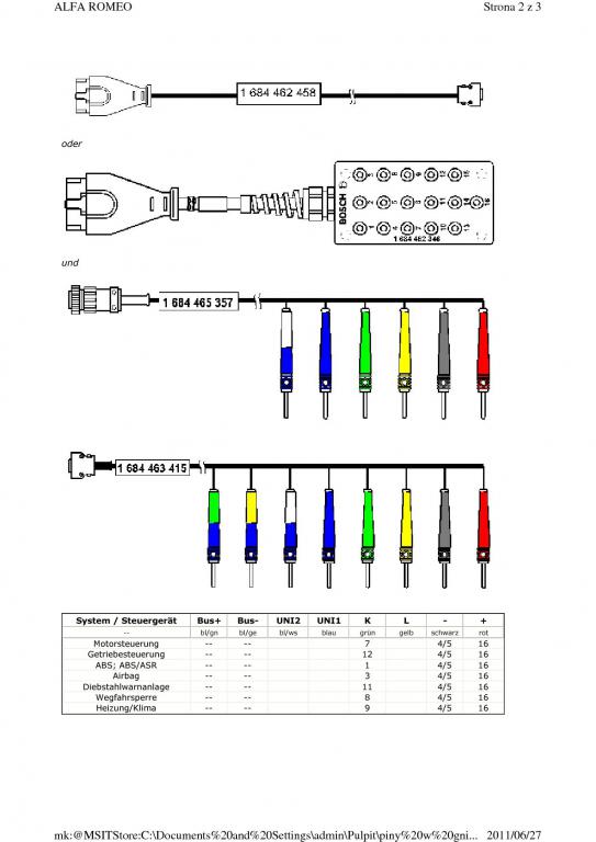

    To wszystko zależy od samochodu. Być może w Fiatach ASB wyprowadzona jest na pin 7, ale w AR166 Jest tak jak pisałem. Do FL była na pinie 12, a po FL na pinie 9.
    W helpie do AlfaOBD też jest błąd w schematach. Jest dodatkowy przełącznik dla ABS a AirBag zwarty na sztywno. Powinno być na odwrót o czym już pisałem autorowi ale zmian na razie brak.

    Wedle dokumentacji do KTS Bosch'a to na pinie 7 ASB ma np. Lancia Lybra.
    Poniżej rozpiska dla AR166 przed FL i Lanci Lybry:

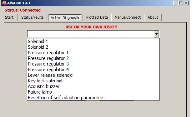

    Udało mi się połączyć z komputerem skrzyni. Nie mam zapisanych błędów. Po 12 latach spodziewałem się że coś będzie, a tutaj zaskoczenie. Próbowaliście robić reset parametrów adaptacyjnych?

  9. #29
    trz
    OK, ja chciałem pobawić się właśnie tymi Active Tests, niestety nie mam pełnej wersji AlfaOBD.
    Miałem chwilowo problem z elektryką auta, więc nie bawiłem się w naprawę skrzyni, ale chciałbym powrócić do tematu.
    Zatem udało mi się połączyć ze skrzynią i zczytać błędy, to znaczy nie było ich...
    Dostałem się także do komputera, jest suchy. Poza tym jest popisany korektorem, zapewne wymieniany już przez kogoś.
    Reasumując w większości przypadków należy dodać trochę gazu, żeby samochód ruszył na D, bądź R.
    Obroty samochodu "pływają" podczas delikatnego przyśpieszania, tj. zmieniał by się poślizg sprzęgła hydrokinetycznego podczas jazdy.
    Czy macie pomysł gdzie leży usterka? Sterowanie poślizgiem, elektronika (wariujący komputer), automatyka (cewki, elektrozawory), czy też mechanika (zużyte sprzęgło hydrokinetyczne)... a może jeszcze gdzie indziej?

    Codziennie wymieniam e-maile z autorem programu AlfaOBD. Ustaliliśmy, że jest błąd w odczycie błędów skrzyni 4HP20. Możliwe, że dzisiaj otrzymam poprawkę (fix), który rozwiąże ten problem. Innymi słowy, możliwe że skrzynia ma zapisane błędy, tylko program nie potrafi ich odczytać.
