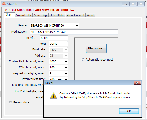

    Witam,
    Bezproblemu łącze się poprzez AlfaOBD z moim Boschem 2.1, natomiast wybieram skrzynie ZF4HP20 i jest błąd.
    W jakiej pozycji powinienem mieć interfejs Viakena? KKL+Engine, ABS, airbag czy 12/13? Może gdzieś tutaj coś źle robię.

    09 2009
    Bełchatów
    3,286
    Ja początkowo miałem w swoim interfejsie 3 dodatkowe przełączniki (AirBag, ABS, Webasto). Teraz mam już tylko jeden.
    Na stałe mam zwarte w interfejsie piny: 1,7,8,9,11,12,13 a pin 3 (AirBag) poprzez dodatkowy przełącznik.
    Wedle dokumentacji do FL była na pinie 12, a po FL na pinie 9.
    http://chomikuj.pl/danus77

    Posiadam interfejs Viaken KKL USB (niebieski z czerwoną diodą). Czy korzystając z programu AlfaOBD będę w stanie połączyć się ze skrzynią 4HP20? Czy są potrzebne dodatkowe adaptery (przejściówki)?
    09 2009
    Bełchatów
    3,286
    / \ Tu patrz. Pierwszy post nad tobą. Zmostkuj piny tak jak napisałem i połączysz się ze wszystkim.
