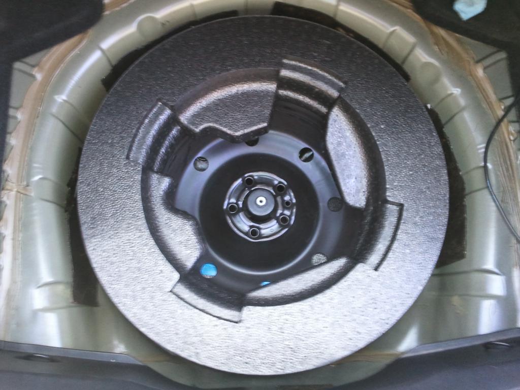

    566
    Cytat Napisał xzip Zobacz post
    Jak to u Was jest zamontowane ?
    Miałem chwilkę i sprawdziłem jak jest u mnie, mam zestaw z kołem dojazdowym.
    1 - Koło dojazdowe frontem do dołu:
Nazwa:	2013-04-16 13.06.46.jpg
Rozmiar:	88.2 KB
    2 - Zewnętrzna wkładka styropianowa
Nazwa:	2013-04-16 13.07.10.jpg
Rozmiar:	97.9 KB
    3 - Wewnętrzna wkładka styropianowa i reszta gratów wraz z tym trzpieniem do przykręcania
Nazwa:	2013-04-16 13.07.36.jpg
Rozmiar:	133.2 KB
    Tak to wygląda w mojej Belli wszystko ładnie spasowane i poskręcane.
