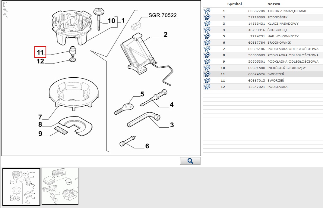

    a) nie wyjąłeś elementu w którym są narzędzia, podnośnik itp (czarny styropian czy coś takiego, przykręcony śrubą z dużym plastikowym uchwytem)
    b) jeśli nie a) to może wkładasz felgę na odwrót - stroną zewnętrzną ma iść na dół, a w środek później wkładasz ten styropian z narzędziami i wszystko przykręcasz śrubą
