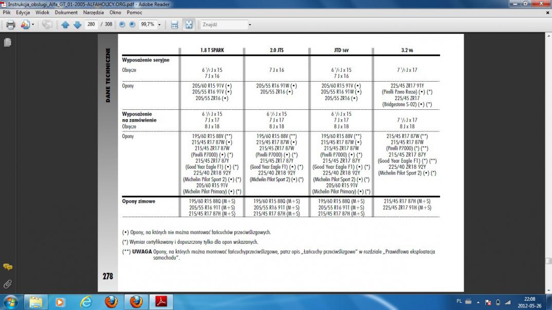

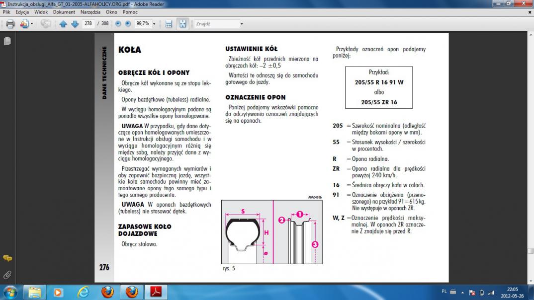

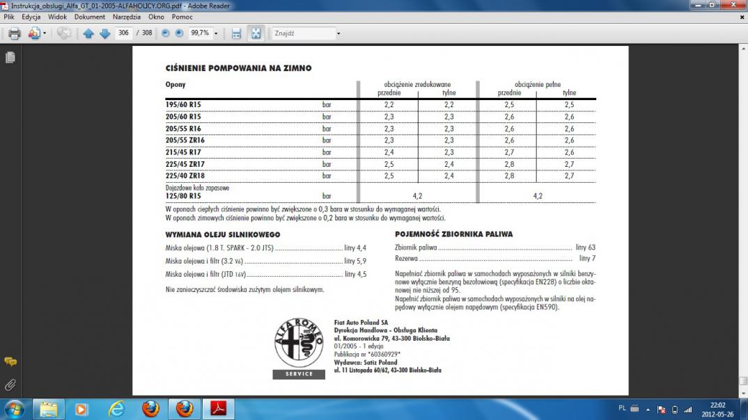

    Użytkownik Alfa i Omega Avatar 100P
    07 2009
    Kujawsko Pomorskie
    AR GT 1.9 JTD DISTINCTIVE
    489
    jaki masz nośnik na tych oponach? może jest za mały. w instrukcji na fotkach masz wszystko opisane. jeśli masz za niski to auto będzie pływało. miałem tak kiedyś na peugeocie partnerze. Tam akurat była wymagana opona wzmacniana ze znaczkiem C czyli o dużym "przenoszeniu obciążeń". miałem zwykłe i auto plywalo po drodze choć jego masa nie była w ogóle większa jak naszej GT po zmianie na wzmacniane było lux. w zasadzie im szersza opona tym bardziej bedzie Ci auto latało w koleinach i na nierównościach A GT ma to do siebie, że ma bardzo czuły układ kierowniczy na wszelkich nierównościach ale za to w zakrętach trzyma się jak przyklejona. ja osobiście mam opony fulda carat exelero 215/45 ZR17" napompowane na 2.4 atmosfery i jest ok. zanim zaczniesz cokolwiek zmieniać weź wszystko co możliwe we własnym zakresie posprawdzaj. dobre markowe amorki to koszt około 1000zł.
