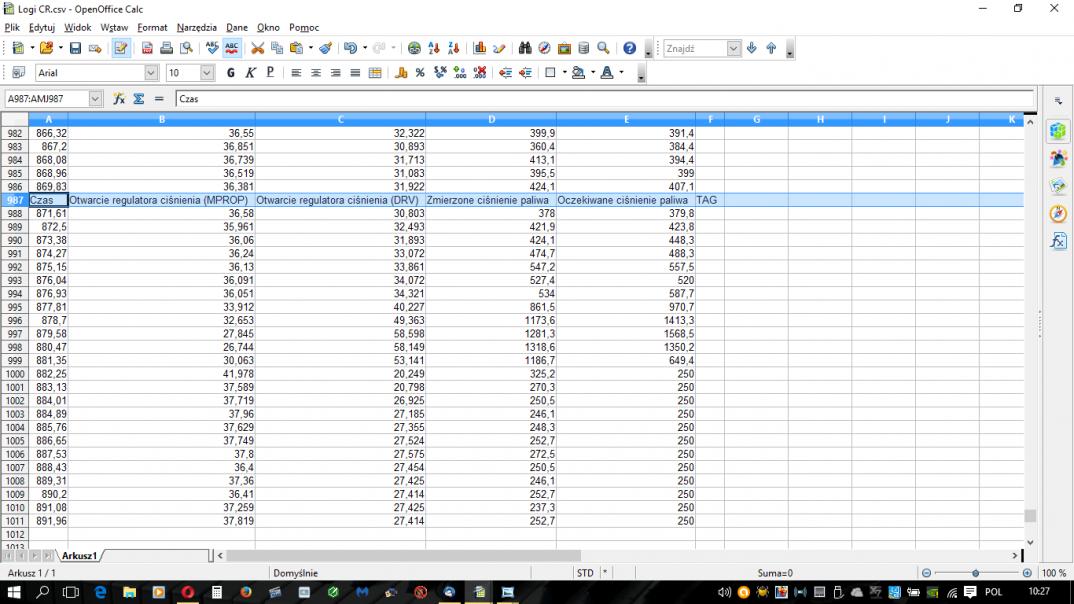

    Zrobiłem logi podczas jazdy - w załączniku.Kosz w pompie sprawdzony - wszystko z nim ok. Co ciekawe - jak przyspieszam bez buta ( pedał gazu rozsądnie wciskany błędu nie ma, można się rozpędzić do dowolnej prędkości obrotowej jak i prędkości ), Jednak przy pełnym bucie błąd wyskakuj. Jak widać po logach przy zapotrzebowaniu na ciśnienie w okolicach 1500 bar brakuje koło 300barów.. ( końcówka logu - wtedy wyskoczył błąd p0091 ). Kosz pompy ok. Co mnie jeszcze zastanawia ( bo sprawdziłem, przeczyściłem czujnik ciśnienia na szynie cr to jak go wypinam z szyny i leży podłączony obok to pokazuje ciśnienie 4,2 - 2,1 bara ( a nie jest wpięty do szyny i nie ma ciśnienia ). Chciałbym jeszcze sprawdzić czujnik CR - czy ktoś wie jakie parametry elektryczne powinien mieć? ( ma 3 piny )

    Problem rozwiązany - wszystko sprawne poza czujnikiem ciśnienia na listwie.
