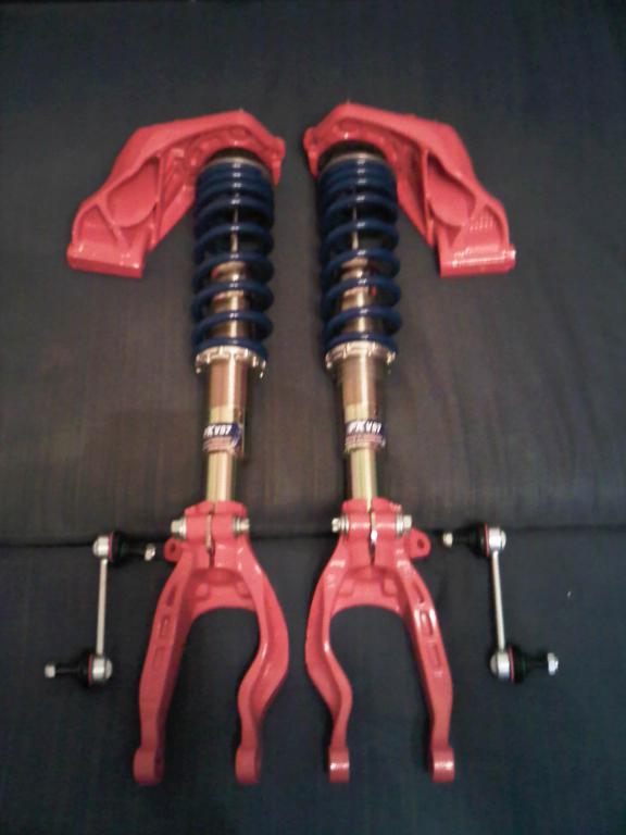

    Zamiast bic piane jakby obrazal wam rodzine, to moze lepiej rozwiazac problem.
    Po zdjeciach widac, ze kolega Graboś ma zestaw zawieszenie gwintowanego i pewnie przy montazu zostaly zalozone stare oslony amortyzatora z odbojem.
    Wystrarczy jak zamowisz w olkuszu poliuretanowy odbuj amozrtyzatora i nowa oslone i problem powinien zniknac, oczywiscie jezeli amortyzator sie juz nie skonczyl.

    Tak szczerze to te jego odboje górne wygladają jakby wogóle talerzyka na górze gwintu tam nie miał.. i tak szczerze to odbój nie może powodować aż takiego opadania żeby wahacz o mcperson uderzał i nadkole.. już prędzej stawiałbym na amory.. co napisałem kilka postów wyżej..

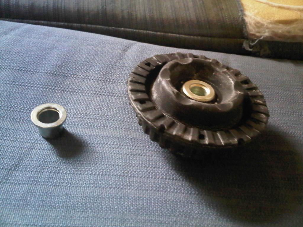

    Kolego Kivi chyba nieprawdę opowiadasz
    Zmieniałem zawiechę na gwint i uwierz wymieniłem każdy element na nowy żeby mieć pewność że wszystko będzie ok..
    To odbój z salonu nowy kupiony przed montażem obok tulejka na szerszy trzpień amora od gwintu.. zrobiony z gumy..

    Więc ta guma która widać w pierwszym poście wygląda jakby u kolegi Graboś brakowało talerzyka na górze gwintu i jakby miał sprężynę wciśniętą od razu w odbój.. i jak widać po mojej fotce wyżej z pewnością z tego punktu widzenia możemy zobaczyć odbój..
    A co do poliuretanowych to używasz/używałeś takich? bo te gumowe u mnie mimo obniżenia zdają egzamin na 5+ ale skrzypią niestety.. więc poliuretan to chyba skrzypi jeszcze bardziej ?

    kolego to co pokazujesz to poduszka amortyzatora wiec juz daruj sobie. Jezeli to twoje amortyzatory to gratuluje odwagi. nie masz zalozonego odboju i oslony lagi amortyzatora. szybka podna od kurzu.
