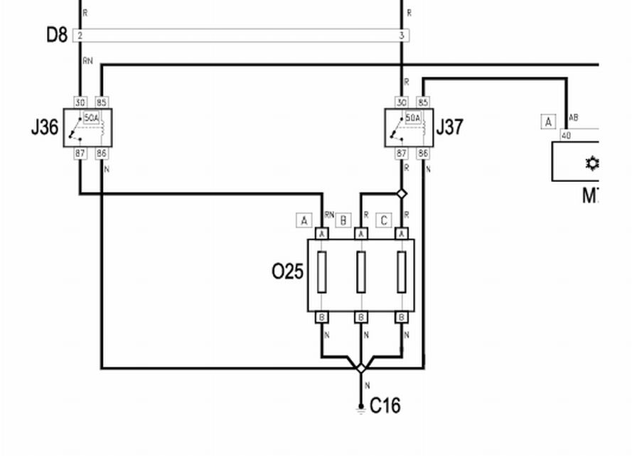

    temat trochę stanął, ale wciąż ciekawi mnie zagadnienie elektrycznej nagrzewnicy powietrza.
    w elearnie znalazłem taki oto szkic klimatronika:
Nazwa:	Przechwytywanie.JPG
Rozmiar:	85.1 KB
    zaznaczone są tam wtyczki O25(A, B, C) i zaraz pod nimi jest coś podobnego do nagrzewnicy jaką znalazłem na allegro http://allegro.pl/elektryczna-nagrze...856585093.html
    jak myślicie, w którym miejscu nagrzewnicy powinna się ona znajdować??
  8. #28
    06 2010
    Tychy
    7,325
    Nagrzewnica elektryczna jest zamontowana przy nagrzewnicy zwyklej. Obok siebie.

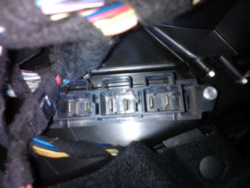

    Sprawdzałem u siebie i chyba mam tą dodatkową nagrzewnicę, jak odpalę z rana samochód (np, dzisiaj przy -16) to dosłownie po 2-3 minutach zaczyna lecieć letnie powietrze z nawiewów, dokładnie wtedy gdy klimatronic przełączy automatycznie nawiew z szyby na nogi i zwiększy siłę nawiewu. Dodam, że termostat mam zacięty na otwartym i silnik bardzo słabo się nagrzewa
    Edit.
    Znalazłem taką fotkę na forum w temacie o wolnych wtyczkach: http://www.forum.alfaholicy.org/atta...dj_cie0037.jpg
    Czy czasami na tym foto nie widać podłączonej nagrzewnicy ? U siebie też spotkałem takie wolne niebieskie wtyczki.

    dobre zdjęcie ewidentnie jest to podgrzewacz. szkoda, że takie mrozy są, bo bym popatrzył na moją nagrzewnicę..
