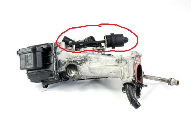

    A ja mam takie pytanie - za co odpowiedzialny jest (i jak działa oraz co reguluje) element zaznaczony na czerwono na zdjęciu? Z tego co widzę stanowi on część całego zespołu egr-a i jest sterowany podciśnieniowo.
Nazwa:	55230462-Radiator-Exhaust-Gas-EGR-ALFA-ROMEO-159a.jpg
Rozmiar:	41.7 KB
    Zdjęcie zaczerpnięte z internetów
    Pytam o niego bo czytając ten temat przyszło mi do głowy, że jest to jeden z nielicznych elementów które chyba nie były ruszane... bo cała reszta już chyba była, włącznie z regeneracją turbin i niestety niewiele to pomagało...
    Patrząc na zachowanie wskaźnika doładowania u siebie, to owszem jak jest zimno to szarpnięcia nie występują, ale dziwne zachowanie wskaźnika i owszem. Jak się doda gazu to np. wskaźnik pokazuje że ciśnienie doładowania idzie np. na full by po chwili opaść o np. 0,2 czy 0,6 bara - zależnie od tego jak mocno wciśnięty pedał gazu. Być może temperatura zewnętrzna powoduje że spadek ciśnienia ciśnienia doładowania jest mniej odczuwalny (mniejsze szarpnięcie), ale jednak u mnie ten spadek jest i coś go powoduje.
    Jak dla mnie wygląda to tak jakby coś stawiało za duży opór, aby możliwe było przestawienie zmiennej geometrii lub jest za dużo powietrza i spalin w dolocie przez np. niedomknięty egr co powoduje wzrost ciśnienia, a po zamknięciu egr - jego gwałtowny spadek.
    Czy to co zaznaczyłem na zdjęciu nie steruje czasem w jakiś sposób egr-em? Może to ma wpływ na naszą bolączkę...?

    Ten siłownik steruje klapką kierująca spaliny do wymiennika ciepła egr. Spaliny albo idą przez wymiennik albo bezpośrednio na wyjście z egr.
    Wysłane z mojego Mi Note 10 Lite przy użyciu Tapatalka

    Dzięki za info
    Czyli to nie to...
