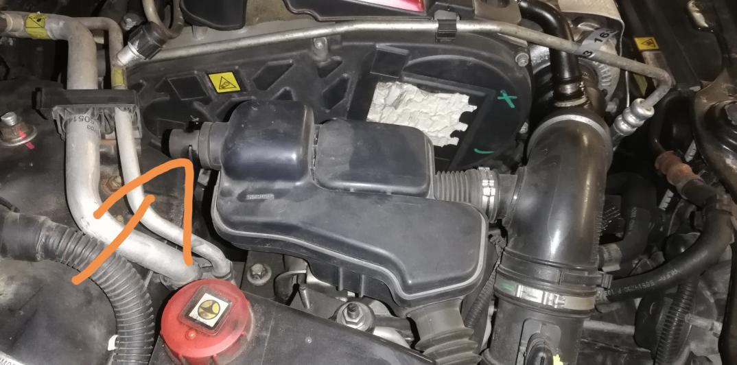

    Witam,
    odmrożę ten temat bo wielu z nas ma problemy ze skrzypieniem Alfy 159 i podejżewamy odrazu zawieszeniea rozwiązanie może być dość banalne, jak się sam przekonałem!. Chcę się z moim doświadczeniem podzielić i może pomóc nie jednym. Ja męczyłem się ze skrzypieniem przez długie cztery lata i w tym czasie całe przednie zawieszenie wymieniłem, od poduszek armotyzatorów poprzeż odbijaki i gumowe podkładki sprężyn aż po wahacze. I co? wszystkie te wymiany nic nie pomogły! Skrzypiało dalej jak cholera (Alfa 159 2.0 JTDM) na wertepach albo przy mocnym dodawaniu gazu na 1. albo 2. biegu, przede wszystkim jak było zimno i wilgotno!
    ROZWIĄZANIE:: Jeśli skrzypienia słychać głównie z przodu z prawiej strony (strona pasażera), aczkolwiek dzwięki mogą się przenosić na całą karoserie !!! Póki zaczniesz wymieniać elementy zawieszenia, to otwórz maskę i szukaj po lewej stronie, pomiędzy paskiem rozrządu a pojemnikiem do płynu wspomagania kierownicy większy czarny pojemnik/obudowa (nie wiem jak go nazwać) który jest w dość dziwny sposób przymocowany do karoserii ale i równocześnie przymocowany do silnika, tak naprawdę jest on wpięty w element karoserii i w miejscu wpięcia jest GUMOWY O-RING. Właśnie ten gumowy O-Ring u mnie ocierał o metalowy uchwyt w który jest wpięty i przenosił dość głośne skrzypienia na całą karoserie !!!, wtedy kiedy na wertepach silnik się trząłs albo przy mocniejszym dodawaniem gazy (tak jak pisalem ten pojemnik jest równie przymocowany do silnika jak i karoserii) !!! Męczyłem się z tym przez cztery lata, wymieniłem poduszki armotyzorów, wymniłem podkładki gumowe armotyzorów, wymieniłem górny i dolny wachacz aż przyszło mi do głowy że to mozę być jakaś część karoserii. Pewnego dnia zaczołem ruszać/szarpa różnymi elementami pod maską i w ten sposób znalazłem sprawcę - GUMOWY O-Ring który wystarczy nasmarować wazeliną albo innym smarem który zmiękcza gumowe elementy.
Nazwa:	IMG_20240403_004825.jpg
Rozmiar:	82.2 KB
    Po tym doświadczeniu polecam przy jakich kolwiek stukach czy piskach najpierw poruszać/poszarpać elementami pod maską, w okół silnika bądź całym silnikiem albo i nawet chlapaczami pod nadkolami bądź innymi elemantami które wam wpadną do głowy. Tak jak w moim przypadku rozwiązanie problemu może być dość banalne i kosztować grosze!
    Z jednej strony się cieszę jak mały dzieciak że moja Alfa już nie skrzypi, ale z drugiej strony jest mi przykro że w kilku warsztatach nie byli w stanie znaleźć przyczynę - Nikt z mechników nie wpadł na pomysł poruszać jakieś elementy wokół silnika które mogły być lóźne itp. W sumie wydałem w pare tysięcy PLN w warsztatach na nic....a problem musiałem rozwiązac sam.
    Pozdrawiam!
    Ostatnio edytowane przez cezigro ; 03-04-2024 o 00:10
