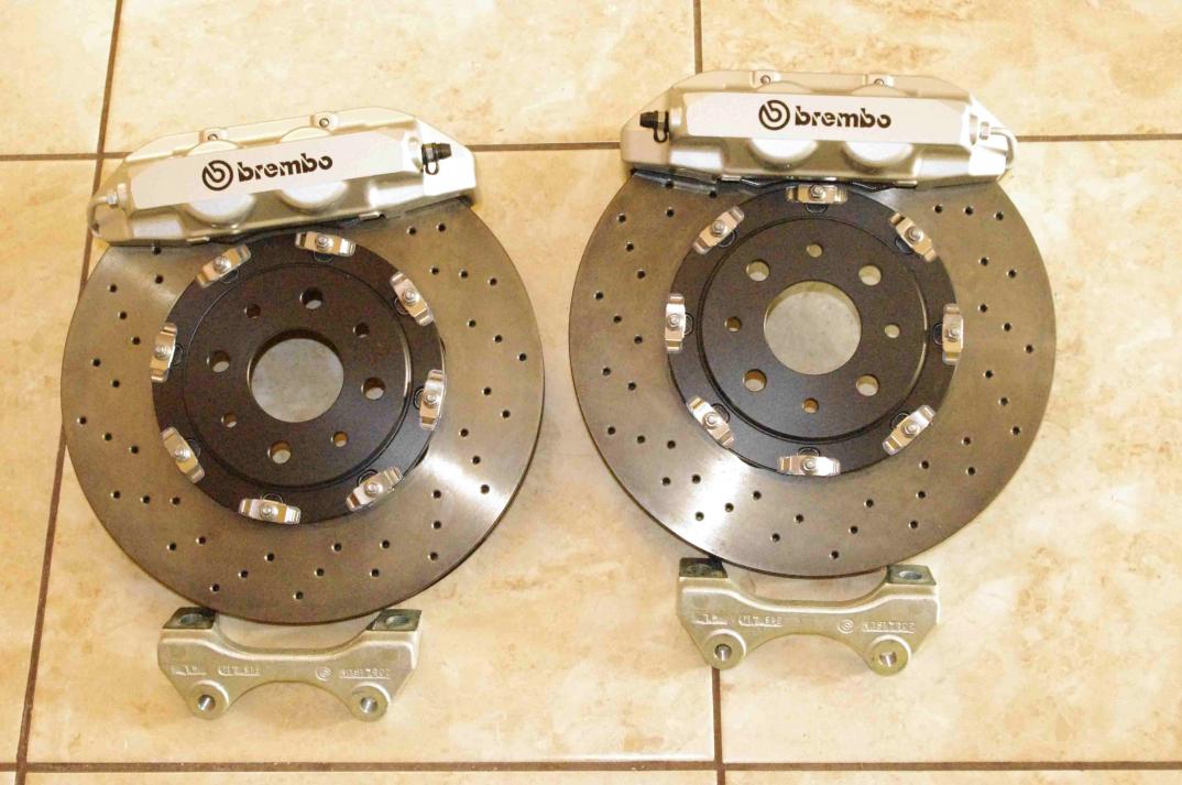

    Poniżej dokładnie te same zaciski, tyle że z 500/Grande Punto Abarth
    Widać dokładnie, że potrzebują adapterów które są osobnym elementem.
    Jeśli chodzi o zaciski 1 tłoczkowe pod 305x28mm do Alfy 156 to niebawem będę miał takie na sprzedaż.
