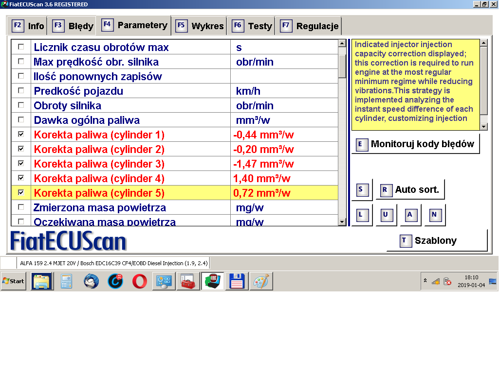

    Moja Alfa 159 2.4 JTDm pracuje obecnie jak traktor. Nie miałem wcześniej styczności z silnikiem 2.4 JTDm, ale wydaje mi się, że nowoczesny diesel powinien mieć większą kulturę pracy. W najbliższych dniach zafunduję Belli wymianę oleju, filtrów, rozrządu, paska osprzętu + rolka + napinacz + pompa wody + koło pasowe... Możliwe, że poprawi to kulturę pracy... Możliwe również, że to wtryski są winowajcą tej "traktorowatej" pracy... Wrzucam korekty wtrysków z FES-a, co sądzicie?...

    Ostatnio edytowane przez destikero ; 05-01-2019 o 23:14
  7. #3037
    08 2017
    Alfa Romeo 159 1.9 16V
    75
    Korekty nie najgorsze, może to Twoje subiektywne odczucie że pracuje jak traktor? Najlepiej jakbyś porównał prace silnika z inną 2.4jtdm
Nazwa:	korekty.png
Rozmiar:	73.5 KB
    Gdzieś było na forum odnośnie brzydkiej pracy silnika JTD i wyszło że to wina źle ustawionego rozrządu.
