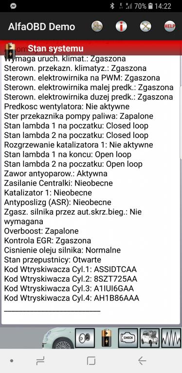

    Cześć Panowie,
    zwracam się do Was z kolejnym problemem. Kilka wątków wstecz pisałem o problemach z korektami. Zdecydowałem, że autem chcę jeszcze trochę pośmigać i nie będę bawił się w wymianę 1 czy 2 końcówek, ale wymienię wszystkie 4. Dziś w końcu zabrałem się za temat wtrysków. W alfa obd zczytałem sobie najpierw kody wtrysków. Załączam foto:
Nazwa:	Screenshot_20190130-142236_AlfaOBD Demo.jpg
Rozmiar:	73.9 KB
    Ku mojemu zdziwieniu kolejność w alfa OBD zupełnie nie zgadza się z tym co mam pod maską.
    Od strony rozrządu (najbardziej po lewej, patrząc na silnik stojąc przed nim mam:
    1: A1IUI6GAA
    2: AH1B86AAA
    3: 8SZTZ25AA
    4: ASSIDTCAA
    Moje pytanie brzmi, co z tym zrobić? Wymienić końcówki i wsadzić wtryski w odpowiedniej kolejności? Prawdopodobnie jeżdżę tak od kupna auta 2 lata temu, gdyż na plastikowych końcach wtrysków ktoś popisał numerację od lewej białym markerem i jest napisane normalnie 1, 2, 3, 4. Od początku borykam się z brzydką pracą silnika, głośno, postukiwanie, lekkie falowanie na jałowym. Proszę Was bardzo o pomoc, gdyż na mechaników jak widać nie ma za bardzo co liczyć...
  6. #3056
    Whiplash
    Na początek spróbuj zakodować wtryski tak jak masz pod maską, bo one po kodzie mają już własne korekty i właśnie na źle zakodowanych będzie auto palić, jeździć ale na wolnych obrotach będzie chodzić jak traktor

  7. #3057
    Użytkownik Maniak resoraków Avatar Klonek
    08 2015
    159 2.0 JTDm
    888
    Cytat Napisał Elek Zobacz post
    Zmień wartości w kompie na prawidłowe, wg stanu pod maską.
  8. #3058
    10 2017
    159 1.9JTDm 16v SW 2006/ 159 2.0 JTDm 2010/ Giulietta 1.4 120 KM 2014
    199
    Okej. Pytanie laika: Jaki program do tego będzie mi potrzebny? Mam OBD2 demo I MES. Czy ogarnę to sam? Dopiero raczkuję w temacie diagnostyki auta. Z góry dzięki, pozdro

  10. #3060
    10 2017
    199
    Chyba ogarnę to wpisywanie kodów w MES, tylko pytanie czy robi się to na odpalonym zapłonie?
