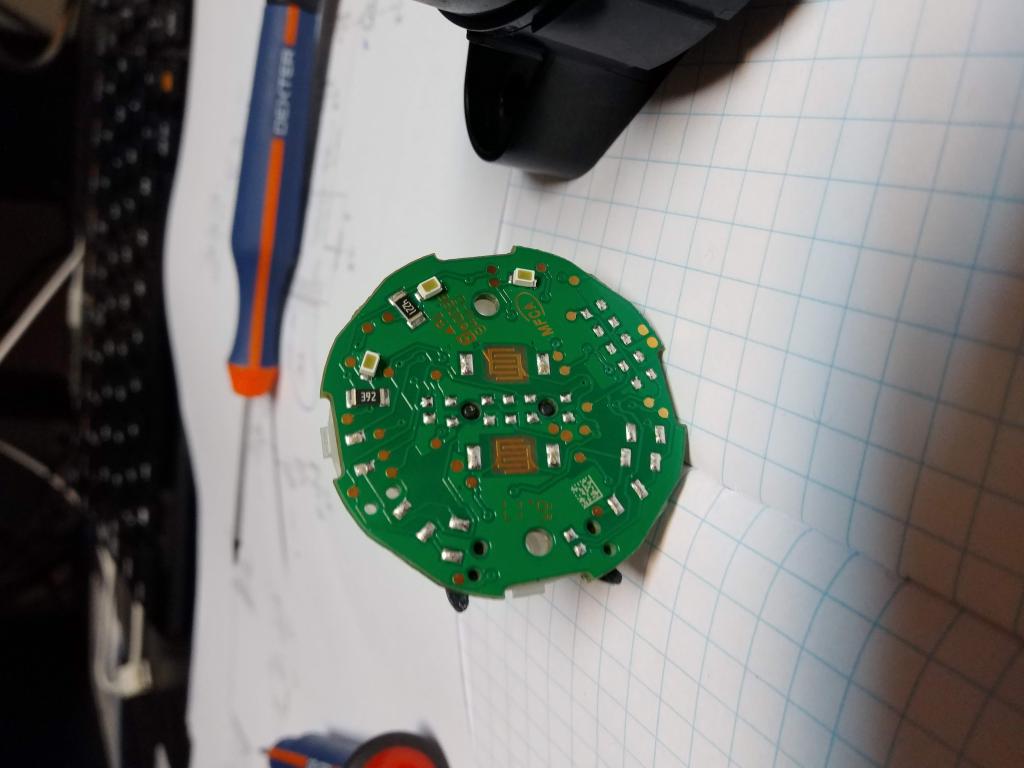

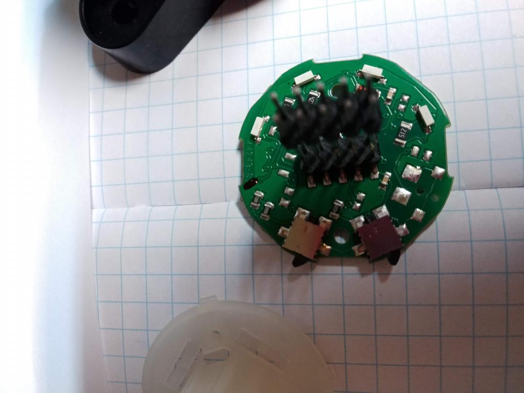

    Są różnice w budowie dna. Moja z 2016 ma dna takie jak race. 2018 np. Ma już inne i trzeba zmienić dna na race. Przeróbka nie przejdzie.
    Na zdjęciach z race.
    Wysłane z mojego SM-G973F przy użyciu Tapatalka
  7. #317
    Ghibli'20, Giulia'18, Tonale'23, Spider'99
    10,706
    tu DNA bez RACE, z auta z 2018r, brak 3 mikrostyka i niektórych komponentów:
Nazwa:	20190717_214119.jpg
Rozmiar:	62.0 KB
ID:	260371Kliknij obrazek, aby uzyskać większą wersję
Nazwa:	20190717_214129.jpg
Rozmiar:	60.1 KB
    ale wiekszosc komponentow jest i tak niepotrzebna jak ktos przerabia swoj dna bez mikrostyku (np po co dodatkowe ledy czy nie trzeba nic zmieniac odnosnie przycisku od aktywnych amortyzatorow) wiec jesli ktos zalatwi drugi zwykly tez juz z brakami to moznaby przelutowac mikrostyk (ostrożnie ja bym robil goracym powietrzem), pewnie jakus 1 rezystor i powinno byc git (no i usuniecie plastikowej blokady pokretla zeby dalej sie przekrecalo)

    A jak mam 2016 to co? Tylko wyłamać plastik? [MENTION=79678]kozak[/MENTION], możesz przybliżyć jak podejść do tematu z autem z 2016 r.?
  9. #319
    Użytkownik Fachowiec Avatar kozak
    07 2018
    BMW 540i
    2,181
    Tylko plastik
  10. #320
    11 2008
    Siemianice/Słupsk
    1,440
    Te przełączniki DNA mają pewnie jakieś numery z EPER-a, możesz je zdradzić? I mam nadzieję, że nie żartujesz sobie?
