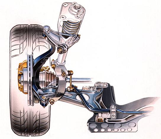

    ALe felga ma większą średnice i po wewnętrzne stoi dalej od ramienia zwrotnicy bo przecierz ramie nie idzie pionowo do góry tylko odchodzi od srodka ku amorowi . Mniejsza z tym . Mi przy feldze 18/8 ET35 i z oponą 215/40/18 na przodzie nic i nigdzie nie obciera . Z kolei na tyle mam 225/40/18 i przytarło mi raz jak miałem chyba z 500kg w bagażniku ( o plastik nadkola a nie o rant błotnika ) .

    Wiem jak wygląda zwrotnica. Felga 8j et32 wchodzi głebiej pod łuk zwrotnicy, a średnica koła z 225/40 jest większa. Na papierze powinno trzeć aż miło, ale tak jak pisałem - może moje auto jest dziwne.
    Inna kwestia, które fabryczne felgi 17 cali pasują pod 4-tłoczkowe Brembo i tarcze 330mm?
    Tylko te 7,5 et35 tak jak fabryczne GTA? 7j i et 40,5 nie pomieszczą zacisku?

    Tutaj nie chodzi o ET, bo to można regulować dystansem, ale o sam kształt ramion. Np. felga z TI potrzbuje 16mm dystansu i mija się z zaciskiem na milimietr, bo tak ma skonstruowane ramiona.
