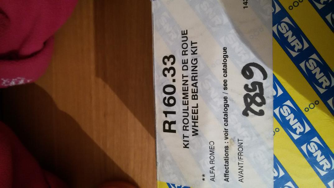

    nie wiem do czego ta nakretka,blaszka czy jakos tam. byla razem ze srubami w pudelku. piasta juz zalozona i smiga.wrescie cisza w aucie.na foto oczywiscie stara,majaca juz luzy.207tys km przebiegu oby nowa wytrzymala tyle

    Aaaa... bo to piasta przednia więc nakrętka konieczna do zakręcenia przegubu.
