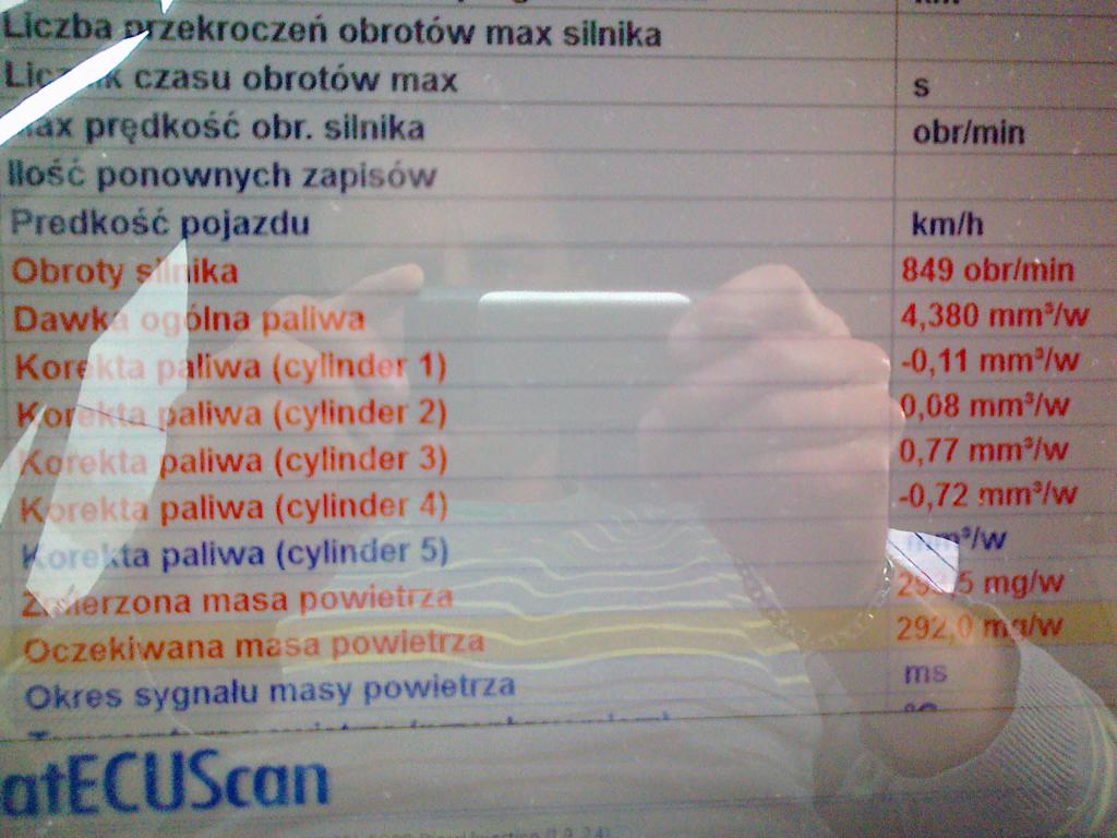

    Następna niespodzianka dziś po imprezce moja Bella odmówiła posłuszeństwa po prostu nie odpaliła...myślę co zrobić do domu po laptopa podpoiłem i błąd P0335 - Czujnik obrotów silnika- i autko odpaliło od razu no więc muszę wymienić i tutaj pytanie czy jest to czujnik położenia wału???może to być też powodem złego odpalania?????

    Czy może ktoś sprawdzić mi te korekty parametry i powiedzieć czy jest ok????

    Z tego co sam się orientowałem pod swoim kątem, korekty masz nienajgorsze, aczkolwiek wspomniałeś że wtryskiwacze masz nowe, a w takim przypadku ja bym spodziewał się lepszych wyników. Sprawdź w FESie czy dobrze wpisali Ci kody IMA (numery) z wtryskiwaczy bo może zapomnieli, albo wpisali z błędem albo pomylili kolejnośc cylindrów.
    Inna sprawa to pamiętam że u mnie korekty zmieniły się jak wstawiłem nowy kolektor - ze starego spadła listwa z klap wirowych, więc na cylindrach 1,2 i 4 były w one przypadkowych pozycjach (każda inaczej), a ta sterująca (cylinder 3) dalej pracowała bo jest w końcu podłączona bezpośrednio pod silnik/sterownik klap. Sprawdzałeś to u siebie?
    Nie wiem czy akurat ten czujnik obrotów może tu coś mieszać, napewno trzeba i tak problem rozwiązać, ale akurat tu Ci nic nie podpowiem
    Jeśli okaże się że to nie ten czujnik obrotów,to nie zaszkodzi sprawdzić czy świece żarowe działają, bo one to i w lecie są potrzebne aby łatwo zastartować i żeby silnik zaraz po odpaleniu bardziej kulturalnie pracował. Ja u siebie sprawdzałem je najpierw omomierzem do masy po zdjęciu kabla ze świecy(chyba coś ok 1 ohma powinieneś odczytać z tego co pamiętam), aczkolwiek lepszy będzie test podczas grzania swiec - ja ustawiłem amperomierz na zakres 20A i wpiąłem się w szereg pomiędzy kabelek od świecy a świecę (nie zewrzyj sondą do silnika podczas grzania bo pewnie uwalisz bezpiecznik obwodu świec albo amperomierz). W tym przypadku testujesz wszystko -swiecę podczas grzania, kable, bezpieczniki itp. Odczyty ktore mialem u siebie były od 12A w pierwszym momencie do ok8A przez następne 10-15sek. Ktoś musi Ci pomóc wkładając kluczyk na każdy test, bo wtedy masz przez te kilka-kilkanaście sekund grzanie świec. Słychać też cykanie przekaźnika od świec (z niego kabelki wychodzą do świec). Ewentualnie jeśli się boisz przypadkowego zwarcia, to przynajmniej voltomierzem sprawdź na każdym kablu od świecy czy będzie te 12V po włożeniu kluczyka.
    Poza tym w FESie nie zaszkodzi posprawdzać odczytów z wszelkich czujników np temperatury powietrza, paliwa itp. Na zimnym silniku wiesz czego mniej więcej się spodziewać.
    Kolejna sprawa to ciśnienie paliwa, wartość 300 to minimum jakie powinno być do odpalenia z tego co pamiętam.
    Ewentualnie może paliwo masz liche. Wlej jakiś środek do usuwania wody i trochę pojeździj.
    Co do błędów od hamulca, to z tego co mi się wydaje są 2 obwody w czujniku polożenia pedału hamulca. Jest to wyłącznik, więc zgaduję że jeśli coś nie gra (inne odczyty) to błąd może być wywalany. nie wiem czy przy takim błędzie będą działać ABS, ESP itp, więc warto się temu przyjżeć. Wymontuj ten czujnik (powinno to być proste, ja bawiłem się kiedyś z czujnikiem od sprzęgła który się przekręcało i wyjmowało, podejżewam że podobnie jest zamontowany ten od hamulca). po wyjęciu pryśnij do niego (o ile się da) jakimś kontakt-sprayem, ponaciskaj kilkadziesiąt razy(moze styki sie oczyszczą), załóż czujnik i skasuj błąd. jeśli dalej będziesz miał błędy to albo kup czujnik (koniecznie nowy) albo sprawdzaj instalację do kompa (np u mnie okazało się że na rozgałęzieniu sygnału do centralki pod stacyjką a wiązką lecącą w kierunku kompa nie było przejścia)
