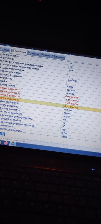

    Witam, rzuci ktoś okiem na korekty? Z autem nic sie nie dzieje, żadnych niepokojących oznak.

    Pierwszy sporo podlewa, klapki masz?

    To jest ar 159 1.9 8v, nie ma klapek i nic zlego sie nie dzieje. Aczkolwiek wartości mnie przeraziły.

    Kurde nie zauważyłem że 8v, ale to nie zmienia faktu że korekta jest za wysoka, być może jest gdzieś nieszczelność lub rozpylacz wtryskiwacza się zaciera

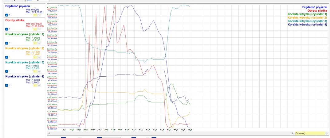

    Mam problem z korektami mes wypluł taki wykres ,silnik nagrzany, silnik chodzi w miarę równo nie szarpie ładnie chodzi , ma kłopoty z odpalaniem ale nwm czy ma to jakiś związek. Wtryski śmietnik czy coś innego ?Kliknij obrazek, aby uzyskać większą wersję
