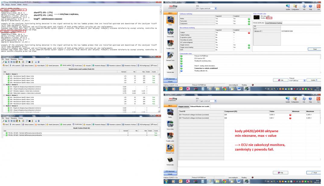

    Wiem, że wg testu spalin absolutnie nie ma wskazań do wymiany katalizatora. Wg scanmaster – nie można zacząć testu emisji spalin, bo test katalizatora jest niezakończony lub nierozpoczęty.
    To, ze znakiem zapytania - skąd niby mam wiedzieć jak interpretować wyniki testów z trybu 05 i 06? Proszę mi zbytnio nie dokuczać, mam grypę.
    Parametry z trybu 05 i 06 dla MED. 7.11:
    - bierze je do monitorów zarówno katalizatora, jak też podgrzewania sond – to TIDy może dla banków.
    ----- identyfikacja badanego komponentu – jest dla mnie nierealna – nie wiem, które komponenty bierze pod uwagę, wylicza z napięć sond. Skąd mam to wiedzieć.
    ----- sondy post-cat w closed loop będą, dla obydwu tych monitorów,
    ----- jedna wartość dla dwóch monitorów, identyfikacja monitora jest możliwa, tylko, poprzez jego status lub kod błędu oraz przez wartości TIDów dla sond z trybu 05. Nie sprawdzałam jednak trybów 05 i 06 przy odłączonych sondach na razie, ale wtedy wszystkie monitory są not completed, i zakładam, że monitor podgrzewania sond zamknięty z powodu „fail” w trybie 06, wyrzuca kody podgrzewania sond. Pozostałe monitory są nierozpoczęte. To jednak muszę sprawdzić.
    ----- ponieważ w GT kończy monitory sond i podgrzewania sond, to założyłam, że ECU rozpoczyna monitor katalizatora, ale go nie kończy, ponieważ zamyka monitor z powodu „fail” w trybie 06, wyrzuca kody p0420/p0430 i wtedy otwiera pętle sond post-cat. A tryb 05 pokazuje dla pre-cat value pass, a dla wartości wyliczanych post-cat - nic. Dlatego p0420/p0430 nie zależą od sond lambda bezpośrednio. Te wywalą w tych samych warunkach – inne kody, inne statusy monitorów, inne statusy TIDów w trybie 05. Podobnie z błędami mieszanki. Chyba, że będą to błędy towarzyszące – a tu wszystko zależy od tego, który z kilku błędów będzie miał status aktywny i jaki będzie status monitorów. Jeśli będą te towarzyszące, mogą sugerować spadek wydajności katalizatora na skutek złego spalania lub wadliwej pracy sond.

    ---- w GT - błędy (najczęściej dla bank2) są aktywne w co najmniej 2 cyklach jezdnych, więcej nie sprawdziłam jeszcze i wtedy wciąż są takie TIDy/CIDy z „fail” w trybie 06, tylko zmienia wartość – value, zależnie od stylu jazdy. ECU pamięta wtedy te TIDy fail i status monitorów. Wtedy czasowo blokuje longFT na B2 oraz DTV. Robi to jak kody są aktywne. TIDy o statusie fail – zapamiętuje, przez co najmniej 2 cykle jezdne.

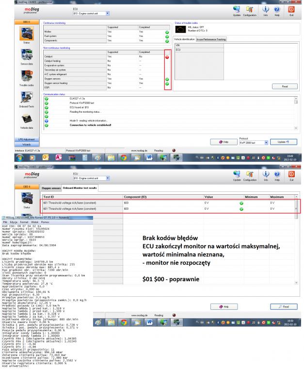

    - problem w tym, że w GT status monitora katalizatora nigdy nie jest comleted, ale TIDy z trybu 06 pokazują wartość „pass” – możliwe, że monitor nie rozpoczął działania. Dlatego wtedy ECU nie generuje kodów p0420/p0430. Podejrzewam, że wtedy jest nierozpoczęty, ponieważ nie były spełnione warunki jezdne do jego rozpoczęcia == 2000 rp, 60-70km, etc….
Nazwa:	monitor_niezak_TID(-).jpg
Rozmiar:	80.5 KB

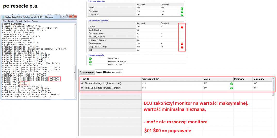

    - po resecie do momentu zakończenia adaptacji – wszystkie monitory mają status – niekompletny;

    DTV i parę innych rzeczy w logach. Jeszcze tak się nad tym nie zastanawiałam, nad DTV, ale coś się dzieje przed katalizatorem i DTV na B1 ma mniejszą dynamikę zmian, w każdym razie mają inną. Te parametry producenta dla sond pre-cat są różne w rządku 3. Miałam myśl, że jedna jakby "niedogrzana". Zaskoczyło mnie lambda na jałowym i niektóre przebiegi parametrów. Jak powinno być nie wiem.
    Parametr wyliczony: ECT/IAT == ? na jałowym. To powinno być zdefiniowane przez producenta. Nie wiem jaki powinien być, poprzez ten wewn. EGR – on działa zawsze, na jałowym i do 1500 rpm, a reguluje to chyba tylko pozycja wałka ssącego. Czytałam o zaworze EGR – w dislu działa na jałowym, niezależnie od temp. silnika, a george11 napisał, że IAT == się temp. powietrza. Przy zaślepionym chyba powinna być inny ten stosunek, ale tego nie napisał. Stąd nie wiem. Zresztą chyba tak się porównać nie da, choć efekt powinien być ten sam chyba – obniżenie temp. spalania. Euroscan zwracał mi na to uwagę także. W moim JTS ten stosunek na jałowym == 43st/18st – wybrałam tą temp. silnika, bo przy niej sondy pre-cat zaczynają pracować.
    W przyszłym tygodniu zrobię jeszcze brakujące testy, na innych programach, także Px, rozgrzewanie silnika, sprawdzenie ustawienie rozrządu, a potem jednak przechodzę do kolejnego – ostatniego etapu – głowica i kolektor ssący (czyszczenie) + ocena góry silnika i ewentualne naprawy, zależnie co tam się okaże. Potem będzie można porównać parametry i oscylogramy.
    ECU mówi – pass i nie wywala się, teraz międli cały czas - kompensuje, ale ECU chyba poprzez - longFT mówi – że silnik, niskie wartości DTV chyba też, calFT czasem też, no i może Px. No i nie zawsze, ale czasem na jałowym – „wali” w kolektor wydechowy – ja to czuję. Ten silnik na jałowym pracuje tak samo.
    Trudno tak oceniać p.a., ponieważ generalnie silnik jest cały czas średnio nagrzany i ECU może stosować inną strategię w takiej sytuacji, ale…. Ale p.a. na bankach zależały chyba od ustawienia wałków, a więc od zaworów, a napełnianie cylindrów na wyższych rpm może też od nich zależeć, efekt wynikający z nieszczelności wg mnie będzie wzrastał wraz z rpm.
