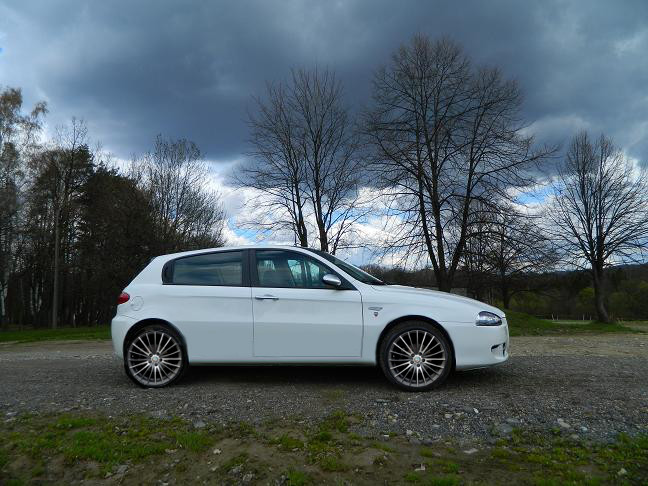

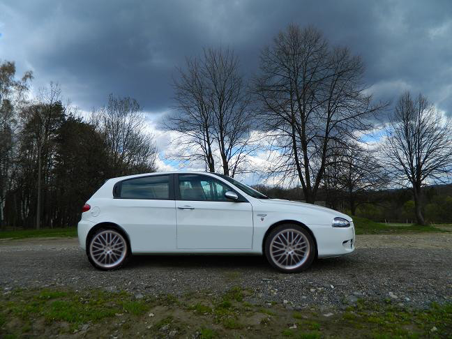

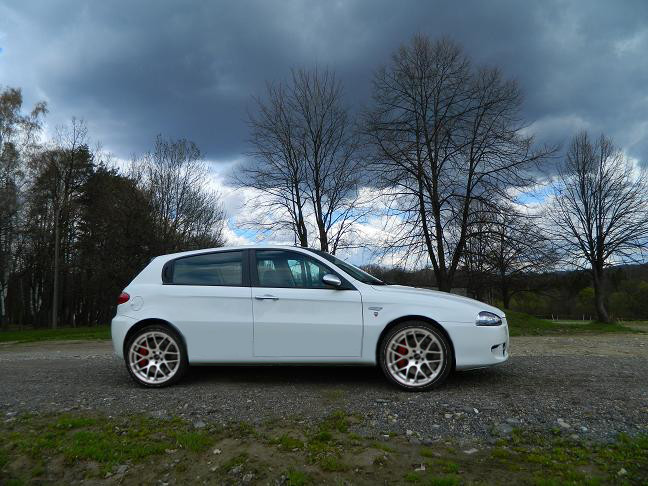

    Z tych czterech bym wybrał Mallory.. a ile cali to ma mieć? bo to robi sporą różnicę..
    btw. ładnie pożyczyłeś fotkę od Quattro
    Pozdrawiam Kuba
    Pomogłem kliknij "Podziękuj"
  2. #3482
    Użytkownik Maniak resoraków Avatar Traveler
    11 2013
    Alfa 147 1.9 JTDm 2006r
    51
    Tak fotka od Quattro
    Felgi będą 17. W grę wchodzi jeszcze kilka innych felg ale na razie ich nie "przymierzyłem"

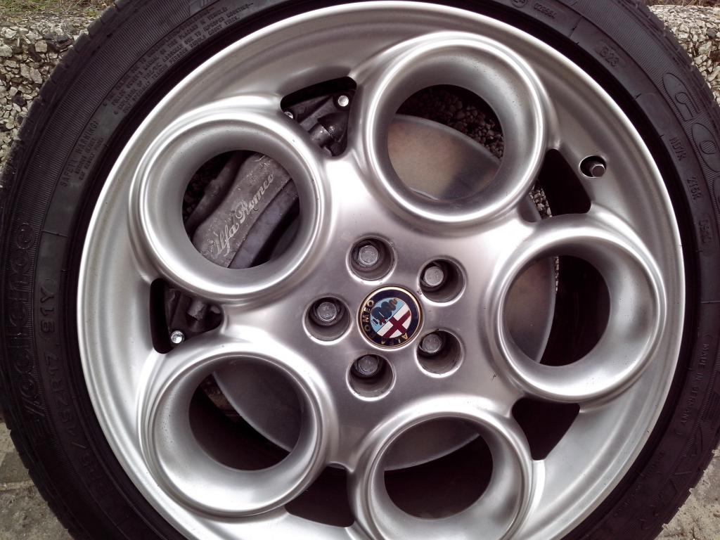

    Próbował ktoś zakładać felgi 17cali tristar na zacisk brembo?
Nazwa:	171.jpg
Rozmiar:	98.8 KB
    Telefony mieszczą bremno + 330x32 bez dystansu
Nazwa:	IMG_20140208_134818.jpg
Rozmiar:	109.6 KB

    Ja ma u siebie tristary ale dystanse 16mm musiałem dorzucić i trochę obciera przy pelnym skrecie:-)

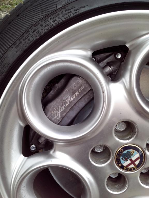

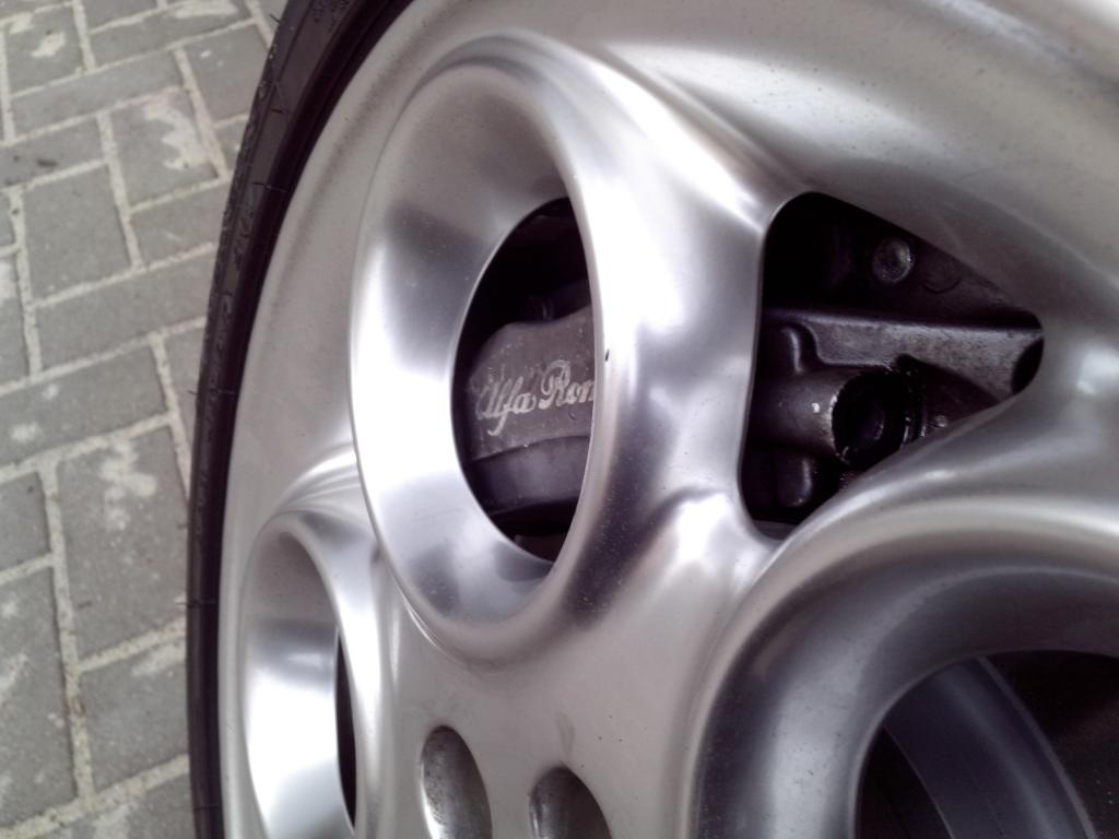

    Cytat Napisał wheelerwasp02 Zobacz post
    Mówisz że telefony mieszczą?
Nazwa:	IMG_20140208_134811.jpg
Rozmiar:	59.8 KB
ID:	121192Kliknij obrazek, aby uzyskać większą wersję
Nazwa:	IMG_20140208_134826.jpg
Rozmiar:	62.0 KB
ID:	121193Kliknij obrazek, aby uzyskać większą wersję
Nazwa:	IMG_20140208_134834.jpg
Rozmiar:	32.1 KB
    Mieszczą bez problemu. Jest nawet trochę luzu.
  7. #3487
    10 2010
    Szczecin/Łódź (czasem)
    AR 147 1.6TS Distinctive 2001
    6,806
    Dodaj jeszcze, że to są telefony 7,5" i ET30,5 - wtedy będzie wiadomo czemu mieszczą Brembo z dużą tarczą.

    No nieźle nieźle.. btw. to u Ciebie już zamontowane? ile cm na oko luzu jest powyżej zacisku do felgi ? tam gdzie u mnie są te dwie duże główki śrub od mocowania radialnego..
    Pozdrawiam Kuba
  10. #3490
    Użytkownik Romeo Avatar cuoreventi
    01 2010
    Szczecin
    Alfa 156 2.0 JTS 16v
    4,198
    Nie jest zmontowane, bo wciąż czekam na przewody w stalowym oplocie. Brakuje mi jeszcze zestawu instalacyjnego klocków, bo zamawiając od GTA przysłali mi ten od 305x28.
    A zacisk do bębna felgi ma sporo więcej miejsca niż do ramion
    Zwłaszcza że felga ma wewnętrzny kształt \____/
    Uwierz mi, że ta felga przykryje Ci zacisk od GTA bez problemu, o ile oczywiście nie jest znacząco wyższy niż ten z 166 po poszerzeniu.
