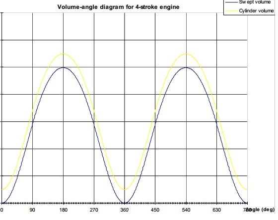

    Powinny być takie same V cylindra i SV w suwach, przemiany są takie, że V == const, zmieniać się może, może gęstość.
Nazwa:	SV.jpg
Rozmiar:	50.6 KB

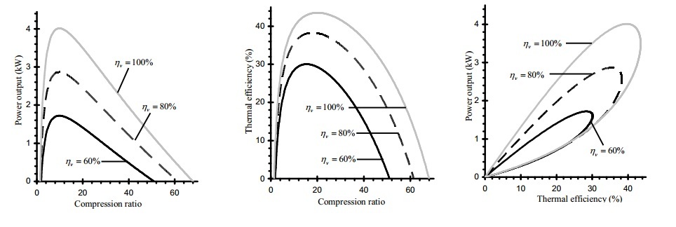

    Wydajność pracy silnika (cyklu otto) jest określona przez VE i koreluje min z CR. Zastanawiałam się czy nie policzyć skryptu na CR w jeździe na biegach, że: CR jakieś takie = VE * (SV + CV) / CV Ale wtedy by rosło CR, aż do pewnego momentu. Raczej bez sensu…
Nazwa:	VE_i_inne.jpg
Rozmiar:	65.4 KB
    Takie tam obliczenia. Tych % w Px nie dźwigam.

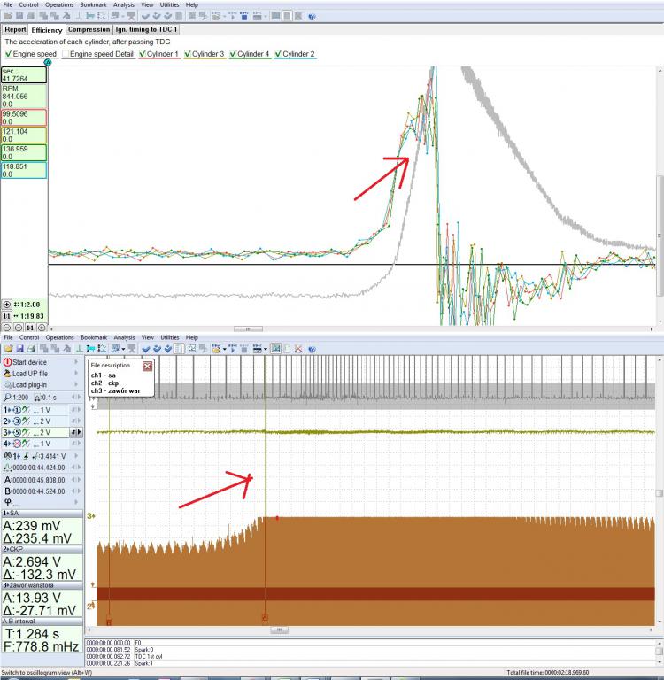

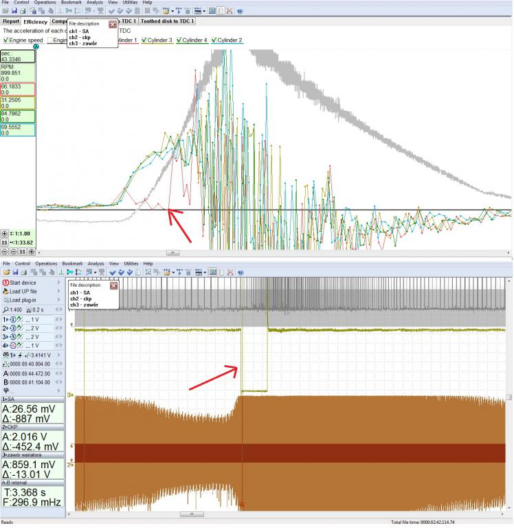

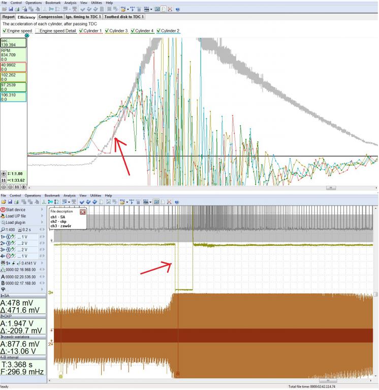

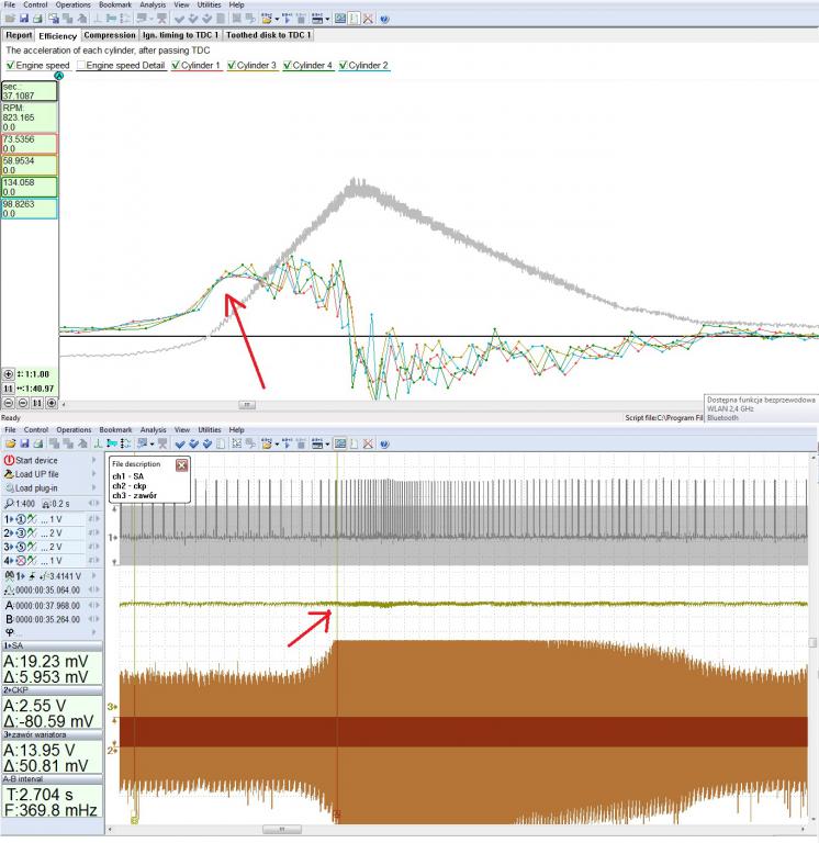

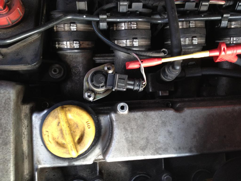

    Test na zawór wariatora w GTJTS, w kombinacji z SA, ignition, inj_time, CKP itd… + hall

Nazwa:	zawór_1.jpg
Rozmiar:	79.6 KB
Nazwa:	zawór_cewka.jpg
Rozmiar:	85.8 KB
Nazwa:	zawór_2.jpg
Rozmiar:	85.8 KB
Nazwa:	zawór_3.jpg
Rozmiar:	87.4 KB
Nazwa:	zawór_4.jpg
Rozmiar:	83.2 KB
    http://www.sciencepub.net/american/a...0603_27_31.pdf
    Mam pytanie – dlaczego interwał czasowy kiedy ECU „włącza” zawór jest różny?
    GT_CSS.zip
    GT_CSS1.zip

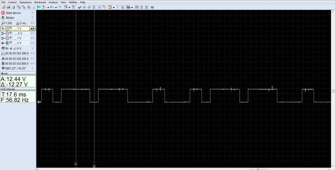

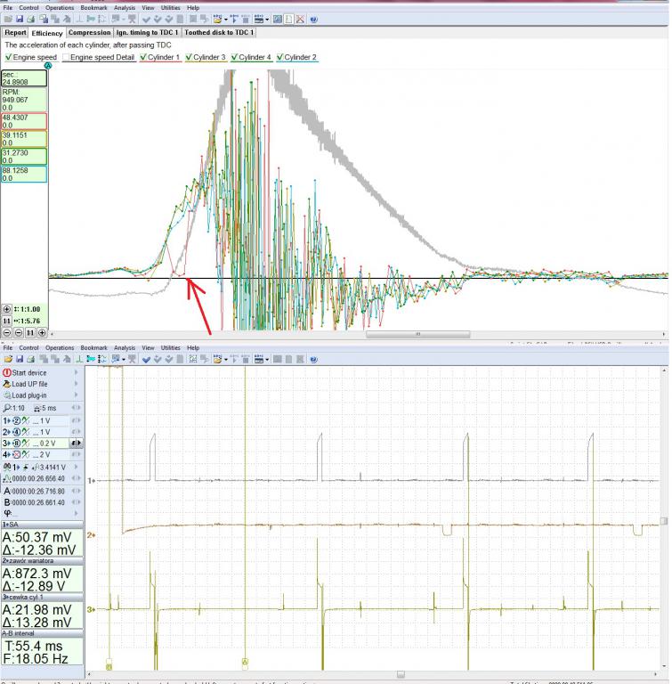

    Zapłon ON:
    Wykres zielony, jeśli pochodzi z czujnika wałka, to nie jest prostokątny. Trzeba korygować ustawienia oscyloskopu na kanale, tak by krawędzie oscylogramu się wyprostowały.
    Korekta i tak chyba nie zmieni dolnego zakresu pracy, który dla czujnika wałka powinien wynosić 0V. Na wykresie wychodzi na wartości ujemne, co nie jest zjawiskiem prawidłowym dla czujnika wałka.
    Bez poprawnego wykresu czujnika wałka nie oceniamy poprawności ustawienia rozrządu.
    Należy:
    - uzyskać poprawny wykres z czujnika wałka, albo ustalić czemu jest taki.
    - wykonać pomiar w pozycji zapłon MAR, zapłon ON, zapłon OFF.
    - wykonać pomiar w pozycji zapłon ON, na obrotach.
    Zwykle wrzucamy zapisy i program do ich odtworzenia. Po to, żeby osoba, która ogląda mogła zobaczyć więcej niż widać na zrzucie, np.: wartości napięć. Zrzut raczej, wtedy gdy coś chce się pokazać z strzałką i opisem.
    Ja tak to widzę na zrzutach. Wrzuć poprawne oscylogramy, napisz coś więcej.
Nazwa:	czunik wałka GT JTS.jpg
Rozmiar:	85.8 KB
    Ostatnio edytowane przez Majka ; 27-08-2015 o 09:25
