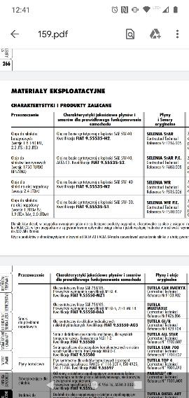

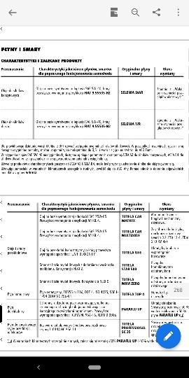

    Witam mam 159 1.9 150km z dpf, bez klap, egr zaślepiony. Większość tu podaje żeby lać dobry 5w40 jednak wszystkie instrukcje podają 5w30. Jak to w końcu jest ? Przepraszam wiem że odpowiedz mogła się już pojawić ale nie jestem aktualnie w stanie dokopać się w tym gąszczu informacji.
  6. #3716
    07 2012
    LHR
    Nuova Bravo, 159
    13,791
    Na początku produkcji dla tego samego silnika producent zalecał 5W40. Następnie, prawdopodobnie ze względów ekologicznych lub umowy z producentem oleju zmienił zalecenie na 5W30.
    Jeśli producent dopuszcza użycie obu klas olejów, nie widzę zalet stosowania 5W30, ponieważ 5W40 da lepszą ochronę silnikowi.
    Skąd wziąłeś informację, że wszystkie instrukcje podają 5w30? Elern mówi o 5w40 (chciałem wrzucić screena ale niestety nie potrafię)

    Instrukcja podaje 5W40

    Zależy z którego roku

    Najnowsza instrukcja podaje 5w30. OK dzięki za odpowiedzi. Jeszcze jedno szybkie pytanie czy Millers EE C3 5w30 będzie dobry do mojej konfiguracji ? Ewentualnie xf longlife c2 5w30 lub trident longlife 5w30 tez będą ok ?
