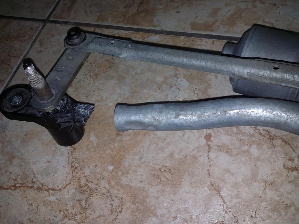

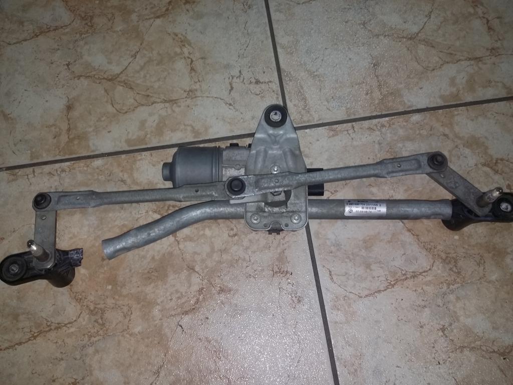

    Witam wszystkich. Co do problemu wycieraczek mialem ten sam problem. Z poczatku myslalem, ze mam uszkodzona, zuzyta wycieraczke. Notorycznie nie docierala mi szybe po stronie kierowcy na wysokosci glowy co strasznie mnie wkurzalo podczas deszczowych dni Wymiana wycieraczek nie pomogla, nawet na te oryginalne ani te zamienniki za 30zl z allegro Zamierzalem juz wymienic szybe (koszt okolo 480zl bez uszczelki w Saint-Gobain Zawiercie ) ale cos mnie podkusilo zeby jeszcze zagladnac do podszybia na mechanizm wycieraczki. Za pierwszym razem zajelo mi to moze 20 min, cale szczescie podszybie bylo dzielone i nie trzeba bylo demontowac calego podszybia. Po dostaniu sie do mechanizmu okazalo sie, ze jeden z plastikowych elementow, ktory wchodzi do metalowej rurki pekl i przez to ramie wycieraczki nie dociskalo dobrze do szyby. Na Allegro znalalzem uzywke z silniczkiem za 100zl, zamontowane i chodzi do dzis

    Kupiłem Alfę prosto z Niemiec i słabo zbierała wycieraczka. Wymieniłem pióra oczywiście niepotrzebnie bo po rozebraniu mechanizmu okazało się, że Niemiec już się bawił poxipolem
    Naprawiłem to po swojemu czyli do środka metalowe wzmocnienie, a z zewnątrz żywica epoksydowa. Nie do złamania.
