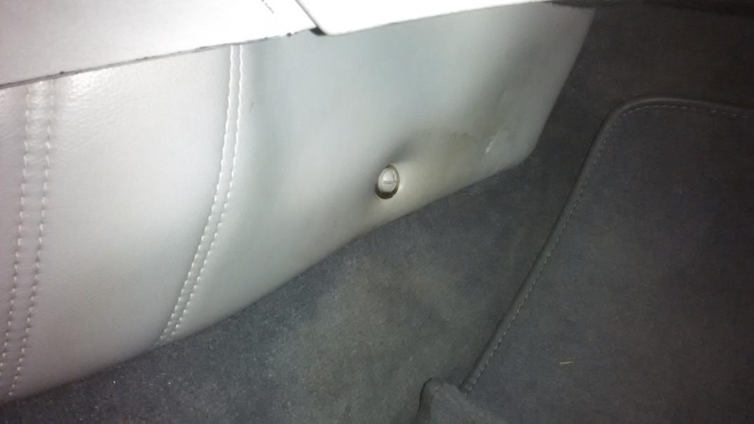

    tutaj wstawiam zdj. na dowód, że mam taką śrubkę

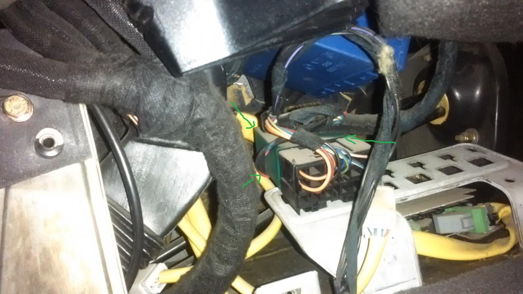

    zajrzałem tam i jedynie jaką zieloną kostkę zauważyłem to tą zaznaczoną na zdj., i wszystkie kable są tam tak napięte, że ciężko będzie odpiąć ją i cokolwiek zrobić, ale nic nie śmierdzi i z zewnątrz też wszystko ok z nią
    a żarówki są zamówione wszystkie 12V więc nie ma się czym martwić

    Co do śrubki to właśnie taka
    A to zielone pudło to zdaje się być właśnie ten przekaźnik, ale widać, że wszystko suche..
    No to chyba zostaje Ci jechać do elektryka, żeby Ci cokolwiek sprawdził, chociaż wartości prądów itd.. Chyba, że ktoś Ci jeszcze tutaj na forum pomoże, bo ja raczej odpadam, tyle co wiedziałem to starałem się pomóc..
    Wszystko suchutkie. Nawet tego nie będę rozłączał tylko na dniach pojadę do elektryka i mi sprawdzi co i jak bo wymieni mi przy okazji pasek klinowy. Gościu zna się na rzeczy tak mi się wydaje więc może on coś wymyśli.

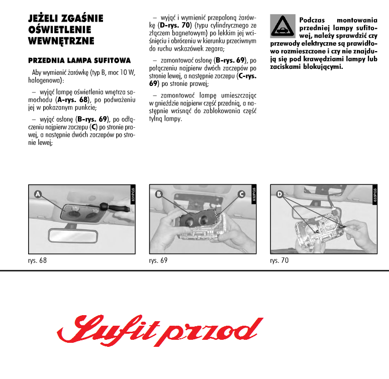

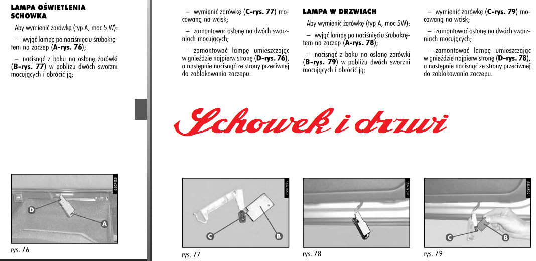

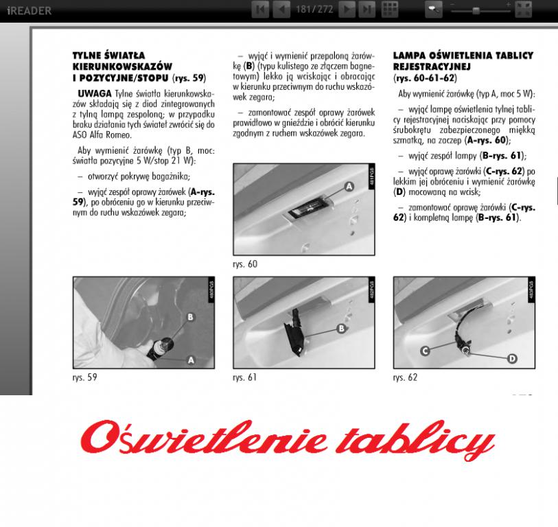

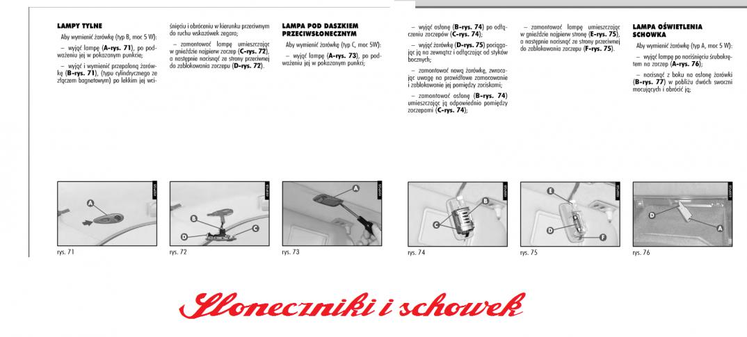

    Z żarówkami, to wyjdzie w praniu, w razie jak się spali to jechać przecież można i domówić w razie czego na za kilka dni Łepek tej śrubki jest z reguły zjechany, a Ty masz elegancką
    Jeśli tam jest sucho, to nagrzewnica w porządku. Jeśli masz ogarniętego elektryka to raczej z taką pierdołą (jak dla niego) nie będzie miał problemu ogarnąć
    To czekam na foty. Uważaj, żebyś nie połamał tych zaczepów, na których się trzymają lampki oświetlenia dołów drzwi. Wstawiam Ci na wszelki wypadek jak to wszystko wyjąć według instrukcji, czyli żeby czegoś nie połamać Jeżeli będziesz podważał te lampki podsufitki śrubokrętem to uważaj, żeby czegoś nie porysować, możesz też owinąć go jakąś szmateczką, oczywiście wszystko z wyczuciem, bo to delikatne rzeczy..
