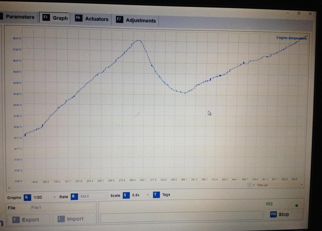

    No to sprawdzilem. Mam termostat z pierwszego montazu i ... jest u mnie otwarcie przy 88'C
Nazwa:	termostat.png
Rozmiar:	21.4 KB
    Ostatnio edytowane przez .Andrzej. ; 15-01-2016 o 14:42

    Alfa z Q-Tronic tylko były z 200KM (to tak gwoli przypomnienia).
    Tak jeszcze przegladam ten swoj dzisiejszy log i widze, ze termostat zamyka się przy 79'C. Jak widac u mnie dosc szybko sie silnik schladza podczas spokojnej jazdy. Otwarcie termostatu uzyskalem tylko dlatego ze "pociągnąłem" na prostej.
    Wiec jesli histereza jest taka sama w termostacie, ktory otwiera sie przy 80'C, to troche kicha, bo zimą silnik z nim moze byc wiecznie niedogrzany.
    PS
    Trasa kilkunasto kilometrowa, start zimnego silnika po nocy.
Nazwa:	termostat2.jpg
Rozmiar:	21.8 KB
    Ostatnio edytowane przez .Andrzej. ; 15-01-2016 o 19:50

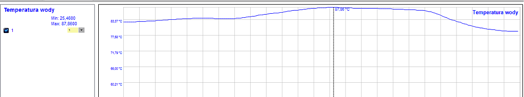

    Ja temat rozpoczalem bo u mnie wykres wyglada tak:
Nazwa:	termo.jpg
Rozmiar:	97.0 KB
    Silnik zimny, samochod na postoju. Wylaczylem nawiew aby nie zabierac ciepla do kabiny i zwikeszylem obroty. Chyba zrobie to na trasie w takim razie.
