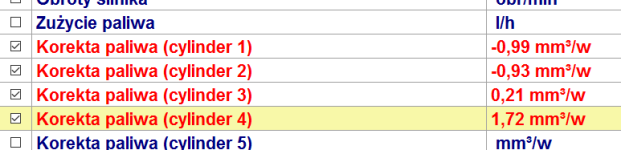

    Dodatkowo zrobiłem jeszcze foto następujących parametrów na wył. zapłonie.

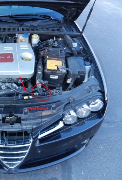

    Mam qtronic ale miałem podobne objawy- auto nie chciało bez rozpędu przejechać przez próg do garażu i ruszało jakby z tylu byla zarzucona kotwica. Okazało się że przy robieniu rozrządu i wyciąganiu kolektora mechanik odwrotnie założył przewody podciśnieniowe do overboosta.
    Mówisz o tych przewodacb? Wymieniałem je jakieś 3 tyg temu na nowe "silikonowe przewody podciśnienia" i nie pomogło.Kliknij obrazek, aby uzyskać większą wersję

    Tak, byly zamienione miejscami.

    U mnie idą tak:

    btw. czy coś można powiedzieć na temat tych wykresów które robiłem? co może powodować te rozbieżności ?
