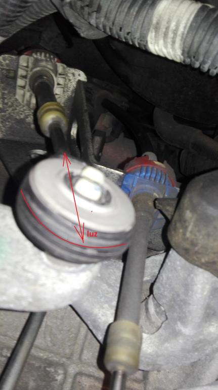

    Mała korekta tak jak pod spodem pisze FerraEnzo luz jest na tym cięgle - Załącznik 227535 - Załącznik 227536
    W którym miejscu szukać tego cięgna, pod lewarkiem, maską, od dołu?

    To cięgno jest pod maską.

    Próbowałem zrobić regulację linek wg instrukcji od 159 i Zafiry, wiem to skrzynie M32 , czyli co innego. Dopóki nie wyciągnąłem aku i nie zdjąłem mieszka liczyłem, że będzie podobnie- jest niestety inaczej i nic nie rozpinałem bo bałem się, że nie wrócę z garażu do domu Po za tym nie widziałem nakrętki kontrującej do odkręcenia cięgna od linki, lewarek nie ma zaczepów, wybierak blokuję się w inny nie znany mi sposób...
    http://fiatklubpolska.pl/croma-446/l...-biegow-24937/
    http://www.forum.alfaholicy.org/159_...rka_159_a.html
    W giuliettcie lewarek niema żadnych opcji blokowania- bynajmniej nie zauważyłem. Wybierak miał otwór ale brakowało drugiego do zblokowania- tam jest odpowietrznik, po za tym ową regulację przeprowadzamy na którym cięgnie? Najmniejsze cięgno (jakby pośrednie) z zielonym kółkiem- wymieniłem z powodu dużego luzu. Poprawy brak. Zostają 2 cięgna połączone z linkami- powiedzmy, że niebieskie i siwe. Na siwym mam luz ok 2-3mm, na niebieskim jest ok. Jak to siwe podciągnąć żeby skasować ten luz? No chyba, że trzeba rozpiąć ze 30cm za samym cięgnem ale dojście liche strasznie... Czy ktoś coś grzebał przy linkach ? W 159 wymieniają same cięgna bez linek= pasują od Grande Punto ( są tańsze). Sama regulacja u nich też jest jasna i wydaje się być prosta do zrobienia. Tyle, że u nas jest inaczej, a popsuć to każdy potrafi
