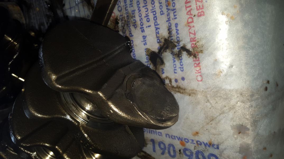

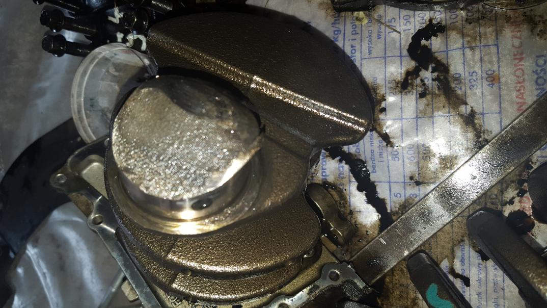

  8. #38
    Użytkownik Jestem NOWY - nie krzyczcie! Avatar Marcin555
    07 2015
    Świdnica
    Alfa Romeo 159
    19
Nazwa:	(11059) 20170508_093039.jpg
Rozmiar:	113.9 KB
ID:	227920Kliknij obrazek, aby uzyskać większą wersję
Nazwa:	(11060) 20170508_093049.jpg
Rozmiar:	82.9 KB
ID:	227921Kliknij obrazek, aby uzyskać większą wersję
Nazwa:	(11061) 20170508_093057.jpg
Rozmiar:	115.5 KB
ID:	227922Kliknij obrazek, aby uzyskać większą wersję
Nazwa:	(11062) 20170508_093138.jpg
Rozmiar:	115.1 KB
    Tak wygląda wał. Wieczorem zrobię resztę zdjęć, korbowodu i góry silnika jak już będzie rozebrany.
    Mam rachunki z części i wbite pieczątki w książkę że naprawy były robione u niego. Myślę że to wystarczający dowód. Myślałem że stanie na wysokości zadania i bedzie próbował się jakoś dogadać. Ale od razu z nerwem wyparł się wszystkiego i twierdzi że dwu masa nie miała prawa uszkodzić wału ani przestawiony rorząd. Twierdzi że pekł wał i mógł przeskoczyć rozrząd i rozwaliło dwu masę. Ale przed wymianami Bella chodziła idealnie a po wymianach zaczeła kulawo chodzić i tak jak pisałem wcześniej że zbywał mnie z terminem zeby to sprawdzić. Az silnik stanął.

    Duży błąd popełnił mechanik. Co do katalogów zdarzają się błędy dlatego zawsze staram się operować VIN i oryginalnym TECHDOC a potem katalogami producentów. Jak są wątpliwości to trzeba pomierzyć części. Marcin555 w dużej mierze jest tu twoja wina widziałeś słyszałeś że auto źle pracuje po pierwsze nie powinieneś go odbierać w takim stanie. Po drugie jak odebrałeś a on się wypierał to niech mechanik na piśmie wypisze swoje teoria a ty masz podstawy wtedy aby dochodzić swoich racji. Po trzecie było zaznaczyć że zabierasz auto do innego warsztatu w celu weryfikacji przyczyn takiego stanu koszt rzeczoznawcy to około 250zł a tym przypadku koszt 2500zł będzie mało. Teraz tylko gdybanie i przepychanie kto bardziej winny. Jak mechanik spierdzielił auto to samą jazdą auto się samo nie naprawi i trzeba się liczyć że koszty będą rosły z każdym przejechanym kilometrem. Jak coś tuka i rzuca silnikiem tak że mało z komory nie wypadnie to gasisz auto i zamawiasz lawetę a nie jeździsz i czekasz aż się samo naprawi. Patrząc po wale to na 99% turbinę też będziesz już musiał robić. Pytanie jeszcze co się z głowica dzieje tak samo jak z cylindrami, tłokami w jakim stanie są korby czy ich nie powyginało.
