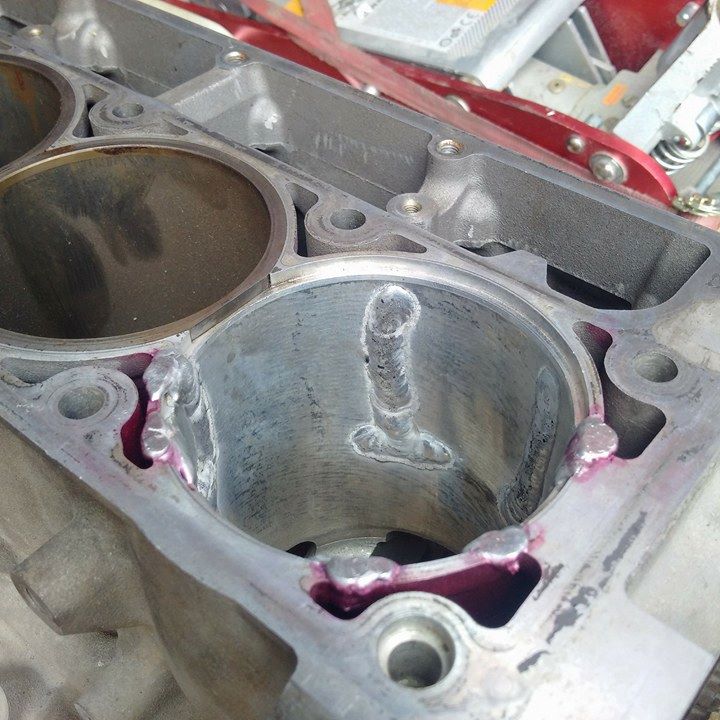

    No i co rze głać tłoka poryso wana. To sie natspawa i ałto lata dalej. Cytryn i Gumiak naprawio co kto nieumiał.
Nazwa:	21077224_1631350503564054_8738555928366282786_n.jpg
Rozmiar:	96.8 KB
    https://www.facebook.com/CytrynGumia...03690749053435
