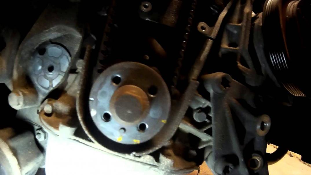

    Na obudowie wału korbowego nie ma żadnych znaków do ustawiania koła wału trzeba mieć blokade.
    Prowizorycznie możesz sprawdzić wał korbowy ustawiając pierwszy tłok w gmp i koło walu korbowego ma być mniej więcej tak:
Nazwa:	maxresdefault.jpg
Rozmiar:	56.2 KB
    Jak tak będzie to klin może będzie ok, ale najlepiej to się zapatrz w blokady, wtedy będzie pewność co do sprawności klina czyli tłok 1 w gmp i jak blokada na wal pasuje to klin jest dobry.
    Napinacz ma pracować jak nacisniesz pasek, jak nie pracuje to jest uszkodzony/błednie zamontowany.
    Tu masz caly temat o rozrządzie w jtd 16v także miłej lektury
