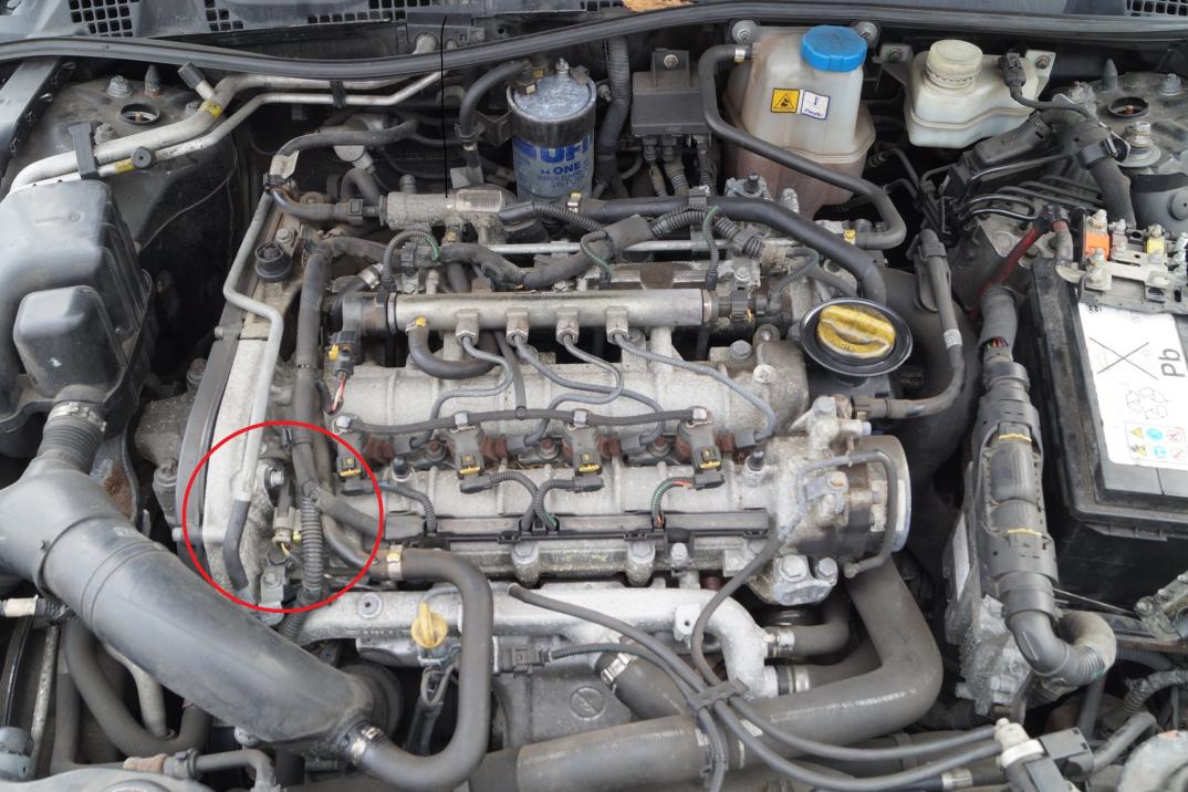

    Witam gdzie jest czujnik wałka rozrządu w Alfa 1, 9 jtdm 150km.Alfa ciężko paliła na rozgrzanym silniku, a teraz przejechałem 30 km i nie odpala choć silnik kręci. Błędy p0016 i p0340

    Po lewej stronie na pokrywie zaworów na wałku wydechowym.
Nazwa:	3a8da9a84601ac7fe871bd61a359.jpg
Rozmiar:	131.8 KB
    Sprawdź czy pasek nie przeskoczył, nie ścięło klina na dolnym kole.
