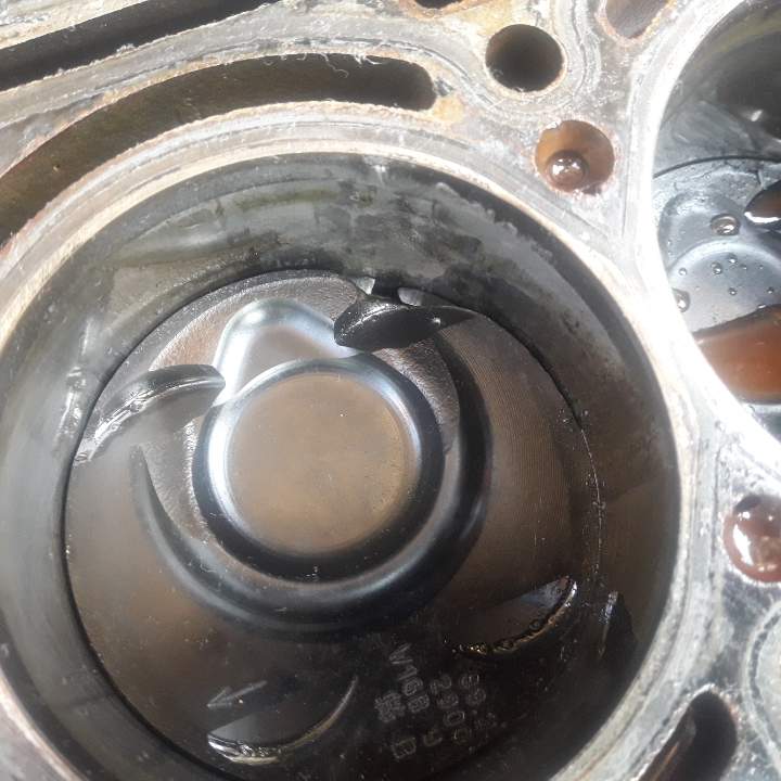

    Pochwalę się swoim przypadkiem (1750 tbi, 245.000 przebiegu),
    tydzień temu na A4 przy 160 km/h zapala się "check engine", spada moc, zaczyna się dusić, po chwili siwy dym z wydechów. Po trzeciej próbie odpalenia - również siwy dym z komory silnika. Pół komory silnika zalane olejem, spory ubytek widoczny na bagnecie. Laweta do mechanika. Na razie wiem tylko tyle, że na 3 cylindrze nie ma ciśnienia, świeca upalona / ukruszona. Dzisiaj czekam na wyrok, bo od wczoraj rozbierają silnik a dziś podnoszona będzie głowica.
  4. #34
    Użytkownik Świeżak Avatar Patryk20
    07 2016
    Alfa Romeo 159 - 1.75 tbi - 200km
    97

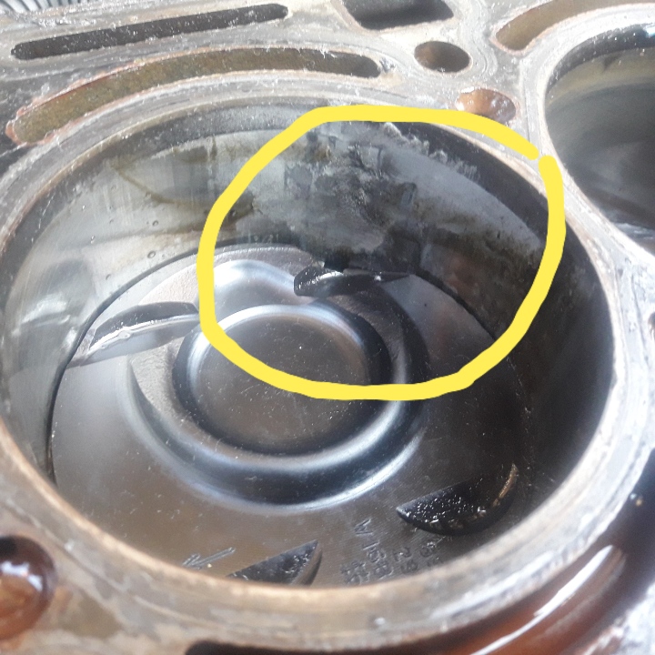

    Panowie, proszę o radę. Dostałem właśnie info od mechanika, że stopił się tłok cylindra trzeciego i uszkodził tuleję - silnik nie nadaje się do naprawy.Kliknij obrazek, aby uzyskać większą wersję

    czyli co się stało dokładnie wtrysk lał ?

    ekspertem nie jestem ale chyba na odwrót, nie dawał wystarczająco paliwa?

    Za mało paliwa, za dużo powietrza. Czy pewnie przytkany wtryskiwacz.

    Cytuję: "Prawdopodobnie wtryskiwacz nie rozpylał paliwa, tylko leciało jednym strumieniem". Jest dziura w tulei i nie nadaje się to do remontu. Także szukamy silnika. Razem z nową turbiną, bo też tam coś się stało. Jeszcze to chyba nie doszło do mnie, nie wiem czy wszystko dobrze spamiętałem jak mi mechanik mówił, dzisiaj do nich wpadnę.

    Były jakieś objawy czy stało się to nagle?

    Można podpiąć ten wtryskiwacz i zobaczyć jak podaje paliwo.
    Świeca też stopiona czy uszkodzona mechanicznie?
    Dobrze ,że jest już spora podaż silników na rynku to i cena nie jest kosmiczna.
