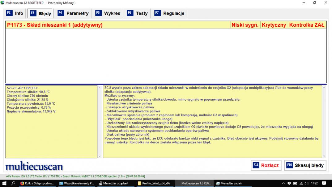

    Niepokoi mnie check engine, który zapala się średnio co 200 km i nie wiadomo co jest przyczyną Błąd P1173. Zaczęło się równolegle z problemami z odpaleniem zimnego silnika i zalaniem świec ( http://www.forum.alfaholicy.org/159_...tek_oleju.html ). Problemy z rozruchem zniknęły zaraz z uszczelnieniem pokrywy zaworów, a P1173 pozostał i powraca, sam albo ewentualnie razem z jakimiś błędami sond. Powoli zaczynamy podejrzewać z mężem silnik z braku innych opcji. Podsumowując co jest do teraz sprawdzone i w większości potwierdzone niezależnie przez dwa warsztaty:

    co MES w opisie wypisuje na temat tego bledu? - googlnalem na szybko ale dostaje calkiem rozne/niezwiazane wyniki/sensory/problemy z komentazem ze rozni producenci rozne typy bledow pod ten kod podpinaja. albo sie pomylilas i bylo P1137 (lambda)?
    jak wiazka do sondy lambda przed catem? w TBI jest za krotka i u niektorych po latach przerywa sie wewnatrz kabelek przy wtyczce - u mnie jak problemy zaczely wystepowac to po lekkim pociagnieciu urwal sie, zlutowalem, przesunalem wiazke, zabezpieczylem trytytka zeby nie wyginala sie w tym miejscu i nie pracowala i bylo cacy. tylko bledy mialem typowo od lambdy P13x, P113x.

    Dzięki, ale wygląda mi to jedynie na zgaszenie kontrolki bez usunięcia przyczyny, a takie rozwiązanie mnie nie interesuje. Chciałabym też zrozumieć czemu problem ze startem, rozszczelnienie i check pojawiły się równocześnie, a usunięcie pierwszych dwóch nie wyeliminowało trzeciego. Wydaje mi się mało pradopodobne żeby było między nimi jakiegoś ciągu przyczynowo-skutkowego skoro zbiegły się w czasie.
    Wydaje mi się że wiązka jest ok. Na pewno P1173. Tutaj jest opis:

    Zabrałam wczoraj Alfę na dłuższą przejażdżkę i zauważyłam, że wskaźnik ciśnienia doładowania nie podnosi się powyżej 1 bar. Oprócz tego mam jeszcze jedno spostrzeżenie: chyba kontrolka pojawia się zwykle pod koniec dłuższych tras przy wolnych obrotach, np. podczas postoju przed światłami albo przejazdem kolejowym. Wczoraj wyskoczyła podczas chwilowego postoju zaraz po testowaniu jakie maksymalne ciśnienie mogę uzyskać.
