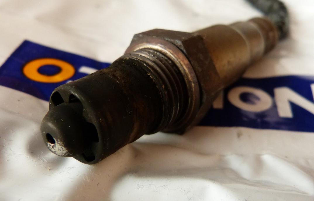

    Właśnie wymieniłem sondę, 15 min roboty, a mechanicy już różne cuda gadali i wyskakiwali z ceną 90zł
    Jak na razie przejechałem się trochę i rozgrzałem, odpaliłem kilka razy i jak na razie ok.
    Ale muszę dłużej potestować, reakcja na gaz dużo lepsza na nowej sondzie, mocy też przybyło i wkręcanie na obroty dużo lepsze.

    Sonda była w opłakanym stanie z wyglądu, ale nie działało już też podgrzewanie i regulacja.

    Sama jazda ze sprawną sondą to poezja, moc, reakcja na gaz, szybkie wkręcanie i pewnie dużo niższe spalanie.

    Ja sondę wymieniłem oddzielnie, bo stała za 500 mv i ze statusem cold, żeby nie palił jak głupi i odzyskał moc, o dziwo błędu nie było, a parametry złe.
